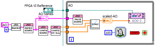

Zitat:Es macht also gar keinen Sinn Controls (bis auf das auch wichtige Debugging) in einem FPGA VI zu haben, weil sich daran auch nichts mehr ändert?!
Falsch. Controls/Indicator im FPGA-VI sind die einfachste Methode, um Daten mit einem Host-VI auszutauschen. Nur erfolgt dieser Datenaustausch programmatisch über "Read/Write Control"-Methoden-Aufrufe!
So sieht das z.B. aus:
Wichtig im Bild ist die FPGA-Referenz und die ReadWriteControl-Methode, mit der ein Control im FPGA-VI namens "AO0-3" beschrieben wird…
