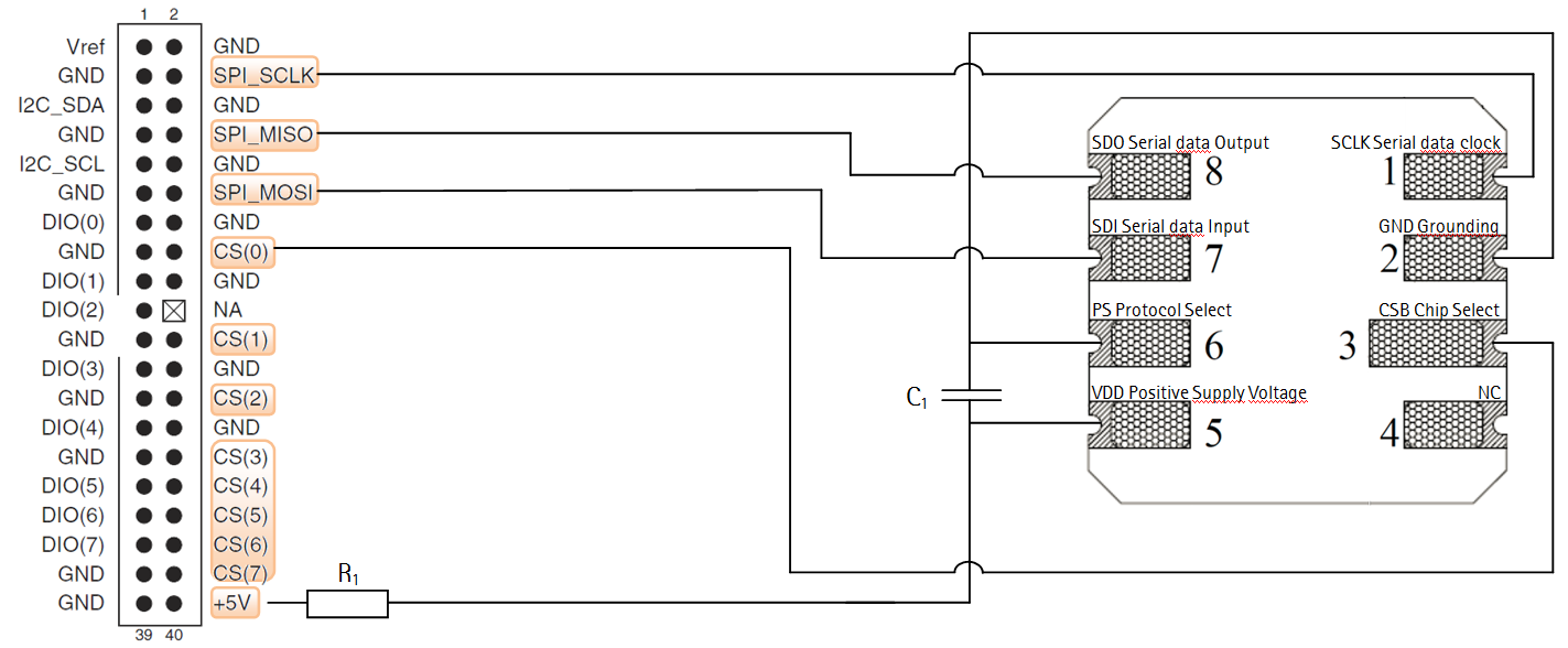

mein Ziel ist es, mit einem Drucksensor einen Druck zu messen und diesen dann abhängig von der Zeit in einem Graphen darzustellen und die Werte einfach zu speichern.
Als Drucksensor benutze ich MS 580305BA01-00 (http://www.meas-spec.com/product/pressur...-05BA.aspx ).
Als Verbindung zwischen Drucksensor und LabView benutze ich das NI USB 8452 (http://sine.ni.com/nips/cds/view/p/lang/de/nid/210256 ).
Aus den beiden Datenblättern habe ich schon eine Schaltskizze gemacht welche den Sensor mit dem NI USB 8452 verbindet. Siehe Bild.
Meine Frage ist nun, wenn ich das NI USB an den PC anschließe, wie bekomme ich dann die Werte in LabView hinein? Wie kann ich mir diese Werte von dem Gerät holen, in LabView "importieren" und dann als Graphen darstellen lassen?

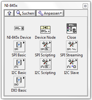

Installieren? Wo bekomme ich das denn her? und was installiere ich da überhaupt dann?
Kann es sein, dass es das Menü ist, welches ich als Bild angehangen habe? Habe ich soeben gefunden Big Grin
Ich denke damit muss ich arbeiten, die Frage ist nur wie?

Ahh okay. Also Treiber für das Gerät sind installiert. Mein PC erkennt es auch, und ich kann es im NI MAX sehen. Siehe doch bitte meinen editierten Beitrag.

Hallo Alighieri,
ja, diese Funktionen musst du nutzen.
Zitat:Ich denke damit muss ich arbeiten, die Frage ist nur wie?
- Kontexthilfe aufmachen, Hilfe zu den Funktionen lesen.
- "Ausführliche Hilfe" in der Kontexthilfe anklicken, auch lesen.
- Desöfteren wirst du in der ausführlichen Hilfe am Ende eine Verknüpfung mit einem Beispiel-VI finden: anschauen!
- Beispielfinder öffnen, dort nach passenden Beispiel-VIs suchen. (Tipp: man kann nach seiner Hardware filtern lassen…)

06.03.2015, 18:09
RE: Druckerfassung über Sensor und NI 8452
Falls die Verdrahtung zwischen Modul und Sensor so ist wie im Schaltplan von Posting #1, dann würde überhaupt nichts funktionieren. Es fehlt die galvanische Verbindung der beiden GND.
