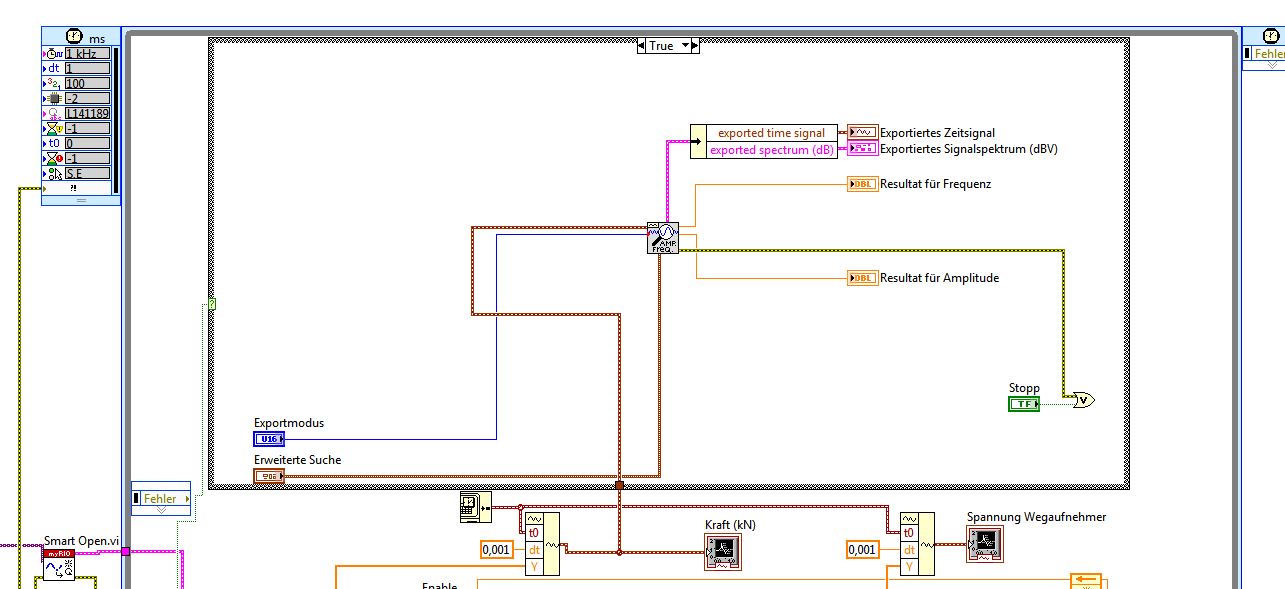

Nun stehe ich allerdings wieder vor dem nächsten Problem Blush
Ich möchte gerne die tatsächliche Frequenz meines gemessenen Kraftverlaufs haben, um den auftretenden Frequenzfehler zu ermitteln, bzw. meine Frequenz an zu passen.
Ich würde dieses gerne mit dem VI "Charakteristika einer Schwingung ermitteln" lösen. Oder gibt es da eine bessere Lösung? Ich habe schon etliche Beiträge hier im Forum danach durchsucht und auch einige Beispiele ausprobiert. In den Beispielen funktioniert dies immer sehr gut. Nur bei mir im Programm will das aus irgendeinem Grund nicht wirklich funktionieren.
Die ausgegebene Frequenz bleibt immer null.
Hat jemand vielleicht eine Idee, wo bei mir da der Fehler liegen könnte?
PS: Im Anhang ist ein Bild, mit der aktuellen Einbindung der Funktion. Die Case-Struktur wird gestartet, sobald das Kraftsignal anliegt.

RE: Probleme mit myRIO
Hallo drum,
ein Problem mit solchen Bildern ist: es fehlt der Überblick auf das "große Ganze"…
Aus wievielen Werten besteht deine Waveform, die du dort analysieren willst? Wie sehen die "Rohdaten" aus, aus denen du Frequenzangaben generieren willst?
also vom Aufbau her, ist es noch dasselbe Programm, wie oben gepostet.
Daraus dürfte der Aufbau dann deutlicher werden. Da sich am Programm nicht nennenswert etwas geändert hat, wollte ich das gesamte Programm nicht nacheinander hochladen.
Der X-Wert wird mit dem Zeitstempel und dem dt erzeugt. Der Y-Wert wird direkt von dem myRio Modul übergeben.
