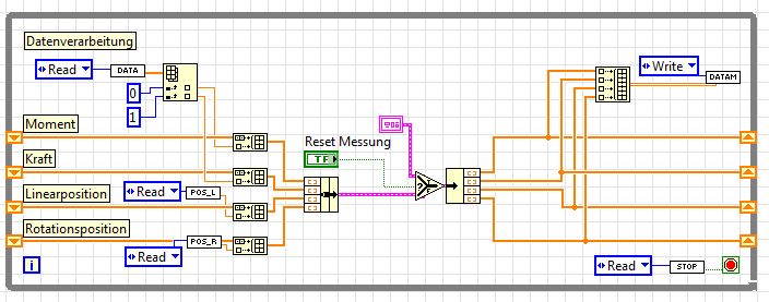

ich habe über eine Messkarte und den DAQmx Bausteinen ein Signal, welches ich als DBL umrechne. Dieses möchte ich gerne über die Zeit darstellen in einem XY-Graphen.
Woher bekomme ich die Zeit für die x-Achse?
Ich danke euch schonmal!

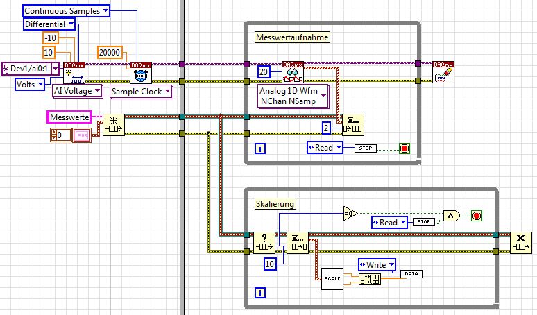

Hallo Jens,
also ich erfasse Waveform, verarbeite diese in DBL und fülle ein 1D-Array mit diesen Werten durch die Schieberegister-Methode.
Die einzelnen Werte in diesem Array sollen über die Zeit dargestellt werden.
Anbei ein paar Screenshots, um es etwas einfacher zu machen.
P.S: Linearposition und Rotationsposition bei der Datenverarbeitung hier einfach mal ausblenden Wink

Hallo Agenth,
Zitat:Die einzelnen Werte in diesem Array sollen über die Zeit dargestellt werden.
Und wo soll diese Zeitinformation herkommen?
Du verarbeitest komplette Waveforms zu je einem DBL-Wert, da geht doch wahrscheinlich eine Menge Daten(-ballast?) verloren…
Zitat:fülle ein 1D-Array mit diesen Werten durch die Schieberegister-Methode
Deine Methode, die Arrays zu löschen, ist schon sehr kreativ. Eine Case-Struktur mit einer einzelnen leeren Array-Konstante war dir zu einfach?
Zitat:Anbei ein paar Screenshots, um es etwas einfacher zu machen.
Darfst du jetzt doch Bilder veröffentlichen? Big Grin

(15.04.2015 14:12 )GerdW schrieb:  Und wo soll diese Zeitinformation herkommen?
Das ist ja mein Problem...
Zitat:Du verarbeitest komplette Waveforms zu je einem DBL-Wert, da geht doch wahrscheinlich eine Menge Daten(-ballast?) verloren…
Ich benötige Zahlenwerte - bzw. bekomme ich eine Spannung, die ich zuerst umrechnen muss, damit der Wert auch korrekt ist.
Welche andere Möglichkeit habe ich hier noch?
Zitat:Deine Methode, die Arrays zu löschen, ist schon sehr kreativ. Eine Case-Struktur mit einer einzelnen leeren Array-Konstante war dir zu einfach?
Geht doch auch so Tongue Kennst du das - man sitzt den ganzen Tag davor und blendet irgendwann mal ganz simple Vorgehensweisen total aus Hmm
Aber ich stimme dir zu Wink

Sagen wir es mal so:
Nach dem DAQmxRead enthalten die Waveforms noch eine Zeitangabe. Nach deinem Scale-VI fehlt die Zeitangabe…
Wie ich oben schon schrieb: bei deiner Art der Datenaufbereitung schmeißt du so einiges an Informationen über Bord.
Dass du dich aber hinterher darüber wunderst - das wundert mich wiederum!

(15.04.2015 14:57 )GerdW schrieb:  Nach dem DAQmxRead enthalten die Waveforms noch eine Zeitangabe. Nach deinem Scale-VI fehlt die Zeitangabe…
Bedeutet, wenn ich dort die Zeit abgreife und in ein Array über Schieberegister ablege, habe ich die gesuchte Zeit? Denke ich richtig?

Zitat:Bedeutet, wenn ich dort die Zeit abgreife und in ein Array über Schieberegister ablege, habe ich die gesuchte Zeit? Denke ich richtig?
Ja.

Welches Attribut muss man denn aus der Waveform abgreifen, um die Zeit in Sekunden zu bekommen? "dt"oder "t0"?
Habe beides probiert, jedoch ohne Erfolg Sad
