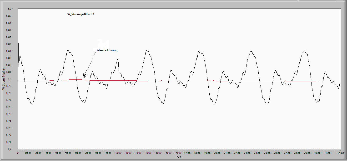

ja das muss aktuell sein aber ohne Rauschen.
Lg Lola
hier ist die Daten als Excel.
LG Lola

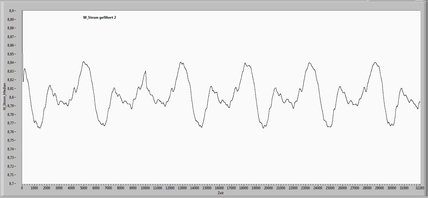

Hallo lola,
wo in deinem Bild ist denn da Rauschen zu sehen?
Unter "Rauschen" verstehe ich etwas anderes als ein recht gleichmäßiges Muster… Hmm
Und deine rote Wunschlinie bedeutet: du musst deine Messdaten, wie schon vorgeschlagen, glätten!

(20.05.2015 17:14 )GerdW schrieb:  Hallo lola,
Hallo GerdW,

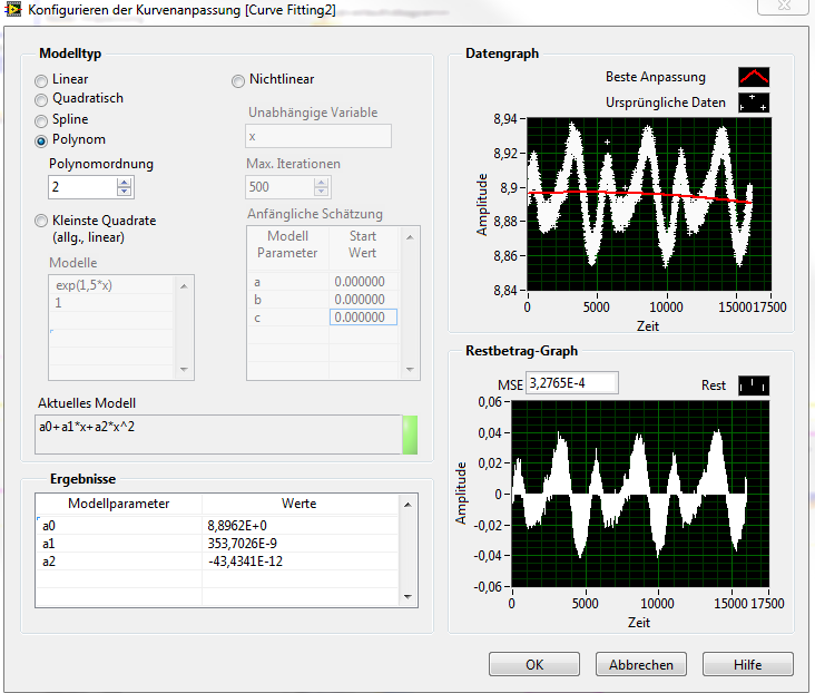

Also Rauschen waren auch drin, da sind viele Störungen die, meine Messwerte verfächeln. Um genau zu sein. Ich messe mit einem Sensor einen Abstand von einer Oberfläche, die ganz Glatt, und Poliert ist. Und ich soll eine Genauigkeit von 1µm erreichen. Kann man nicht den Polynomial Order für die Express VI "Curve Fitting " als Bedienelement Erzeugen.
Lg Lola

Zitat:Kann man nicht den Polynomial Order für die Express VI "Curve Fitting " als Bedienelement Erzeugen.
Wahrscheinlich. Aber was hat das mit der Aufgabenstellung zu tun?

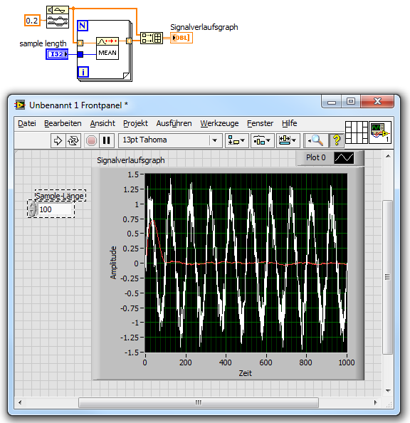

Edit: Ein Bild sagt mehr als 1000 Worte:
Und noch etwas: hast du es schon mal mit einem besseren Netzteil für deinen Sensor versucht? (Stichwort: möglichst konstante Spannungsversorgung)
Moin GerdW,
ja ich dachte mit eine Curve Fitting kann man auch das Diagramm filtern.
sieh mal Bitte das Bild
LG Lola

Ja mit einer Mittelwert oder Median kann ich meine gerde Linie kriegen. Aber was ich gern möchte, mein Diagramm von verschiedene Störungen filtern. Deswegen Dachte mit einer Spline oder Polynom Funktion, zu benutzen.
Lg Lola

die Kurvenanpassung arbeitet aber
- erst nach Abschluss der Messung - und damit nicht in "Echtzeit"…
- immer über alle Messwerte - und damit relativ CPU-lastig…
- wozu ein Polynom 2. Ordnung? Mit einem Polynom erster Ordnung würdest eine komplett glatte Linie bekommen! Wink
Die (gleitende) Mittelwertbildung wie im Bild oben dagegen ist weder allzu rechenaufwändig noch musst du erst alle Messwerte zusammensammeln…
