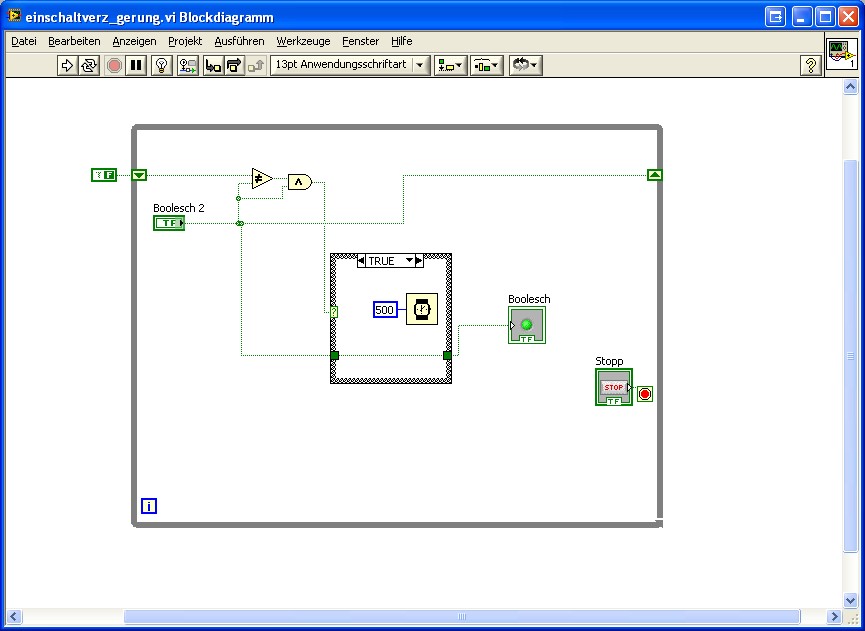

So wie in diesem Beispiel quasi?
http://www.labviewforum.de/attachment.php?aid=14010
10.08.2015, 12:56
Beiträge: 17.538
RE: Status LED Anzeige ändert sich nicht mehr
In diesem Beispiel wird die Schleife auch durch die Wartezeit blockiert…
10.08.2015, 12:59
DaniusM Offline
Beiträge: 8
Registriert seit: Jul 2015
2015
Wie kann dann sowas aussehen?....
10.08.2015, 13:07
Beiträge: 17.538
Hallo Danius,
es gibt da jede Menge Funtionen in der Zeit-Funktionspalette…
Mal ein Anwendungsfall für dich im Anhang.
Ist noch nicht perfekt, du darfst noch selbst Hand anlegen!
14.0 .vi  Generierung_Bild_2_8.vi (Größe: 29,21 KB / Downloads: 306)
