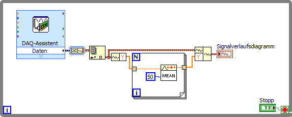

ich hätte eine Frage bzgl. der Mittelwertbildung. Ich habe folgende Problem:
Ich messe mit Hilfe von NI USB-6008 drei unterschiedliche Drücke. Die Drücke ändern sich ständig durch Verstellung an Ventile. Meine Frage lautet:
Wie kann ich Mittelwert aus 50 ermittelte Werte bilden? Der Mittelwert muss ständig sich Aktualisieren.
Ich wäre Dankbar für jede Hilfe.
Vielen Dank

Zur Frage: Pt-By-Pt Mean

Vielen Dank für dein Antwort, leider kann ich damit nichts anfangen? Ich lade mein vorläufige Programm hoch, vielleicht kannst du mir sagen wo was zu anschließen.

warum nutzt du einerseits die "schönen" Funktionen der ULx-Bibliothek, aber dann den DAQAssi?
Nutz doch die ebenso schönen DAQmx-Funktionen - die als Vorbild für die ULx-Funktionen Pate standen!
Dein DAQAssi liest 4 Spannungswerte. Du liest mit 1kS/s Samplerate und jeweils gleich 1000Samples pro Abfrage (d.h. sekundenweise). Von diesen 1000 Werten pro Kanal willst du einen gleitenden Mittelwert über 50 Werte?
So sieht das für einen Kanal aus:

Vielen Dank für deine Hilfe. Leider hab ich dich nicht genau verstanden. "warum nutzt du einerseits die "schönen" Funktionen der ULx-Bibliothek, aber dann den DAQAssi?"
Da ich mit zwei USB arbeite RedLab-Tc für Temperatur und USb-6008 für Druck, hab gedacht muss mit ULx arbeiten?
Ist es Falsch was ich da mache?
12.10.2015, 12:46
RE: Messdaten erfassen und daraus Mittelwert bilden
Bei deinen Redlab-Karten hast du alles "richtig" gemacht. Aber du solltest normale DAQmx-Funktionen (anstatt DAQ-Assi) bei deinen USB-6008 verwenden. Wie die DAQmx Funktionen zu verwenden sind, sollte dir eigentlich klar sein. Die Redlab ULx-API ist nämlich genauso aufgebaut wie die DAQmx-API.
