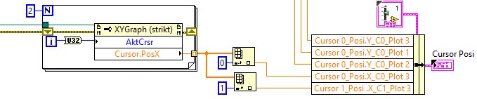

Das Problem kommt von der Cursor-Einstellung "Multiplot". Nach einigen Versuchen sieht es für mich so aus, als ob da irgendwas im Hintergrund nicht ganz sauber programmiert wurde. Es ist aber auch schwierig, denn die Eigenschaften "Cursor.Cursor Position.Cursor X" bzw. "Y" gibt es ja für jeden Plot. Einen Thread habe ich hierzu auch im NI-Forum gefunden:
http://forums.ni.com/t5/LabVIEW/programm...-p/3173077
Ich kann nur spekulieren, was genau das Problem ist, aber es sieht so aus, als ob - da bei Multiplot Cursor ja nicht alle x-Werte auf einmal gesetzt werden können - irgendwie im Hintergrund immer wieder die alten Werte hervorgeholt werden.
Bei einem Single-Plot oder Free Cursor funktioniert dein VI dagegen ohne Probleme.
Jetzt aber zu Lösung, in deinem Fall geht das nämlich über Property "Cursor List", exemplarisch könnte das so in etwas aussehen:

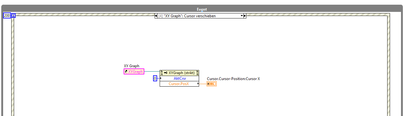

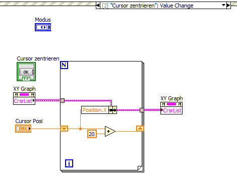

ich habe ein weiteres Problem festgestellt und zwar würde ich meine Cusor Positionen X und Y (Im TestVI nur die X Position) auch gerne anzeigen lassen,wenn ich den Cursor an eine andere X Position gesetzt habe.
Habe schon alle Ereigniscases ausprobiert,"Cursor freigeben","Cursor verschieben","XY Graph Wertänderung" etc.
Wenn ich bei "Cursor verschieben" den Cursor bewege(wie der Name des Cases schon sagt) dann klappt die Anzeige auch.
Wenn ich im "Curser freigeben" den Cursor anklicke dann wird der aktuelle Wert angezeigt und wenn ich ihn dann bewege dann klappt es auch.
Jedoch klappt es bei beiden Fällen nicht,wenn ich den Cursor auf eine andere X Position setze.
In meinem Testprogramm habe ich in der Ereignisstruktur ein Timeout.Setze ich da meine "X Postion ausgeben" hinein dann geht es natürlich, jedoch möchte ich nicht die ganze Zeit eine Eigenschaft im Timeout ausführen und in meinem Hauptprog (kennt Ihr ja, Queuesteuerung) gibt es kein Timeout Case.
Im Hauptprogramm würde es nur funktionieren wenn ich die Casestruktur "Messung starten " die X Position ausgeben würde.Jedoch müsste ich dann bei "Messung beenden" auch nochmal in diesen Case "X Position ausgeben" ausführen,damit ich auch bei Messende auch die eingelesenen Signale untersuchen kann.
Es wäre gut wenn es dafür irgendein Ereigsniscase (den ich eventuellübersehen habe) in der Ereignisstruktur geben würde,da ansonsten die Eigenschaft permament in einer While Loop ausgeführt würde und das ist keine Option.
Gruß HCO

RE: Cursorposition verändern XY Graph
Hallo HCO,
wenn du die Cursorposition immer anzeigen willst, musst du sie auch immer abfragen. Momentan wartest du auf ein Cursor.Move-Event - und das kommt nun mal nicht, wenn du den Curosr programmatisch positionierst.
Also: TimeOut-Event nutzen. Oder ein benutzerdefiniertes Event. Oder im "Cursor zentrieren"-Event einfach die neue Position in eine lokale Variable deiner Anzeige schreiben!
