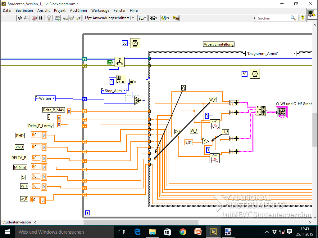

Hallo Leute ich habe eine Frage, zwar ich nehme dauernd Messwerte auf und die werden in einem X-Y Graph dargestellt.
Ich will einen Resetknopf bauen die mir alle Werte in Array von Anfang ermittelt und Graph auf Null zurücksetzt.
Ich hab mit Methoden-Knoten Ausprobiert und auch mit Konstante auf Null setzen, leider ohne Erfolg.
Kann mir jemand einen Rat geben, wie ich dieses Problem lösen kann?
Vielen Dank

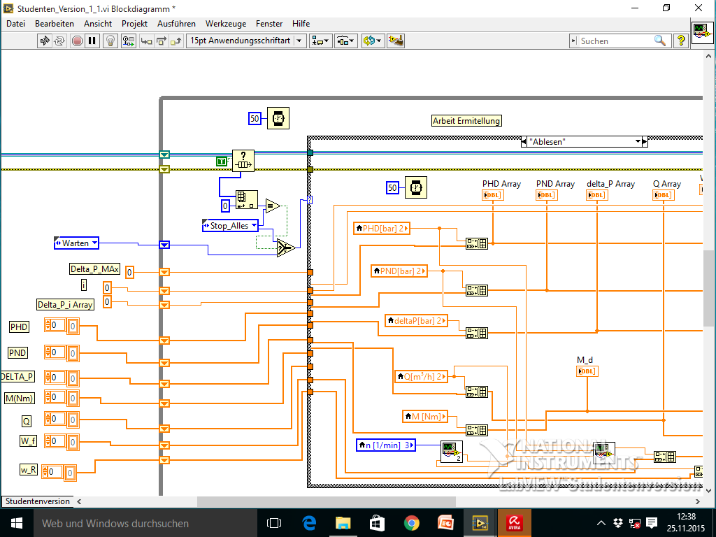

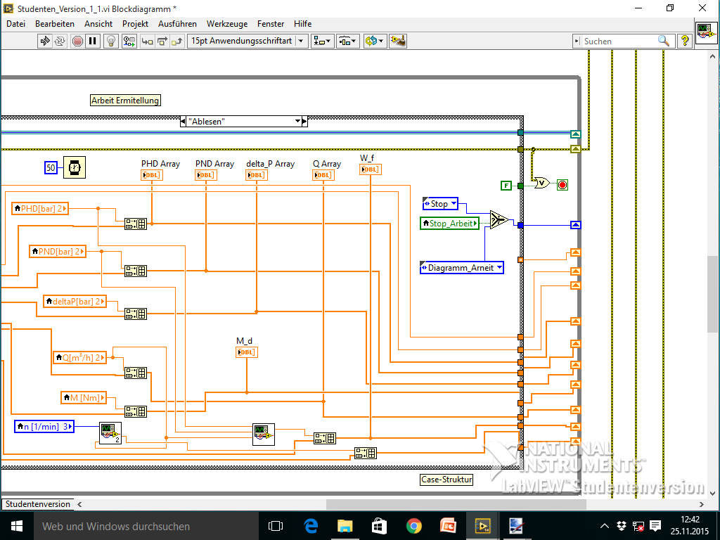

Hey danke für eure Antworten. Leider mein VI ist zu groß füge Bilder hinzu.

Hallo Araj,
du musst die Arrays in den Shiftregistern leeren!
Bei Fragen wie deiner greift die Aussage "THINK DATAFLOW!".
Dein Graph ist nur eine Datensenke - du musst die Datenquelle bearbeiten, wenn du den Plot beeinflussen willst!
Ich persönlich finde ja VIs hübsch, in denen die Drähte vom linken zum rechten Schieberegister-Anschluss schnurgerade verlaufen. Du scheinst das anders zu sehen… Wink

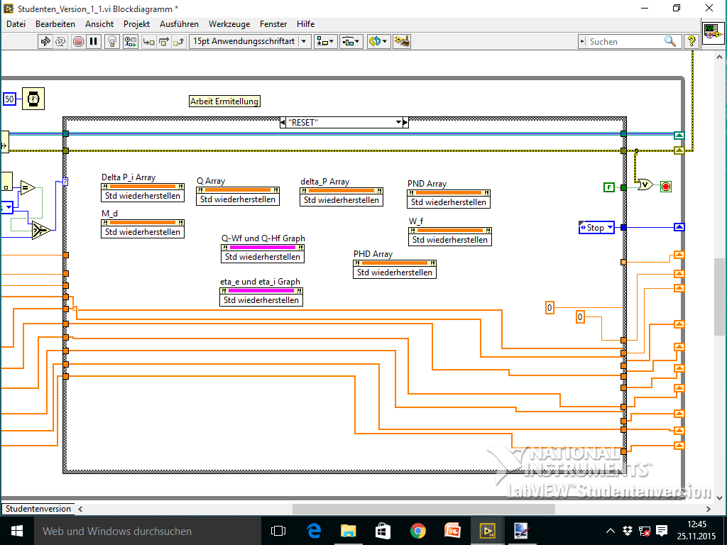

Hallo Gerd könntest du mir sagen wie ich die Arrays in den Shiftregistern leeren kann?

Hallo ARaj,
Zitat:könntest du mir sagen wie ich die Arrays in den Shiftregistern leeren kann?
Indem man ein leeres Array hineinschreibt - THINK DATAFLOW!

RE: Array und XY-Graph zurücksetzen
Zitat:Indem man ein leeres Array hineinschreibt - THINK DATAFLOW!
Meinst du am Ende einen Konstante mit Null einfügen?
