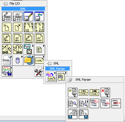

Hier gibt es eine allgemeine LabVIEW-interne XML-Parser-API:

(27.11.2015 15:25 )jg schrieb:  Hier gibt es eine allgemeine LabVIEW-interne XML-Parser-API:
Grüß Dich Jens, ich versteh wo drauf du hinaus willst.

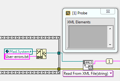

Allerdings habe ich noch das Problem das mir immer Empty XML String gemeldet wird?

RE: Fehlercode-Editor Datei manuell einlesen
Guckst du genau, ich habe auf andere VIs und eine andere API verwiesen!

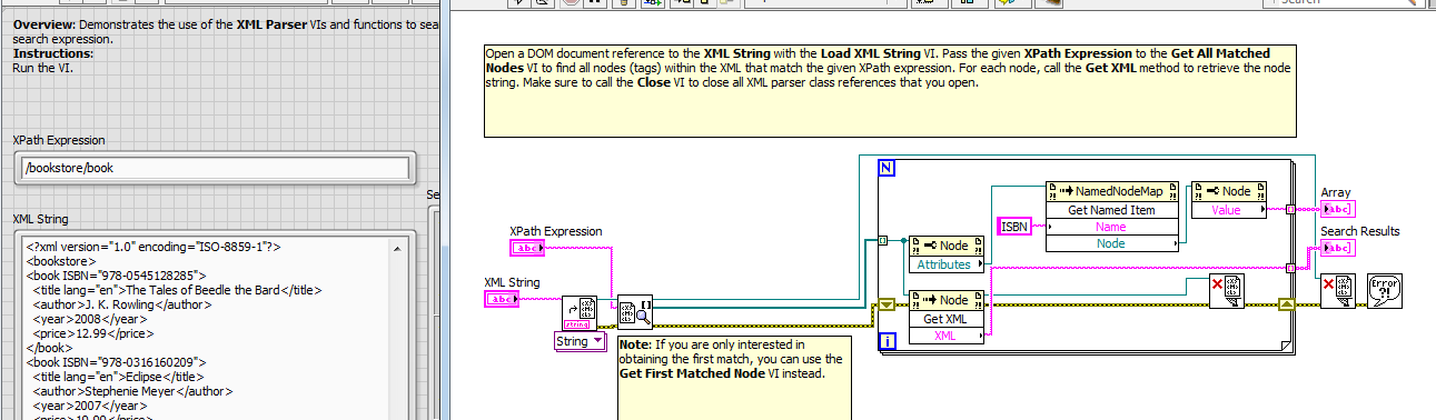

Noch ein Tipp wie ich in dem nachfolgenden Beispiel nur die ISBN Nummer ausgegeben bekommen?
14.0 .vi  Parse XML String for Multiple Nodes.vi (Größe: 16,54 KB / Downloads: 380)
Da musst du dich mit der XPath Syntax auseinandersetzen, z.B. hier: http://www.w3schools.com/xsl/xpath_intro.asp
EDIT:
Alternativ z.B. so:
