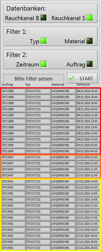

Und zwar möchte ich ein SubVI machen, welches ein 2D-Array mit unbestimmter Grösse, je nachdem was für ein Wert in der ersten Spalte einer Zeile ist, in neue 2D-Arrays trennen.
FYI: Also meine Aufgabe ist es ein Programm zu erstellen welches den Mittelwert zweier Prüfdaten (dies sind dann 2 Spalten) aus einer Datenbank aus liest. Da in der DB verschiedene Prüflingstypen, Materialnummern Aufträge, etc stehen habe ich einen Filter gemacht bei dem man am Schluss ein Array mit den gewünschten Werten bekommt. Soweit so gut. Jetzt soll dieses Array mit den Werten nach den Auftragsnummern sortiert werden und zu jedem Auftrag die zwei Mittelwerte angezeigt werden also möchte ich das Array nach Aufträgen trennen.
Je nachdem welchen Filter man jetzt setzt bekommt man ein neues/anderes Array mit unbestimmter Menge von verschiedenen Aufträgen.
Im Bild: seht ihr das Array welches, bei den ausgewählten Filtern, ausgegeben wird. dies soll jetzt nach Aufträgen (erste Spalte) getrennt werden. Das heisst es sollen jetzt 3 neue Array gebildet werden.
(PS: das Array wird am Schluss dann nicht angezeigt sondern ist zur zum besseren Verstehen eingefügt.)
Kann mir jmd. dabei helfen?

du willst also alle Zeilen, die in der ersten Spalte einen bestimmten Wert haben, in ein neues Array übernehmen?
Dann mach doch genau das!
Du brauchst dafür eine autoindizierende FOR-Loop, einmal IndexArray und einen Vergleich:
Warum fragst du deine DB nicht einfach nur mit bestimmten Auftragsnummern ab und erledigst die Filterung gleich dort? Hmm

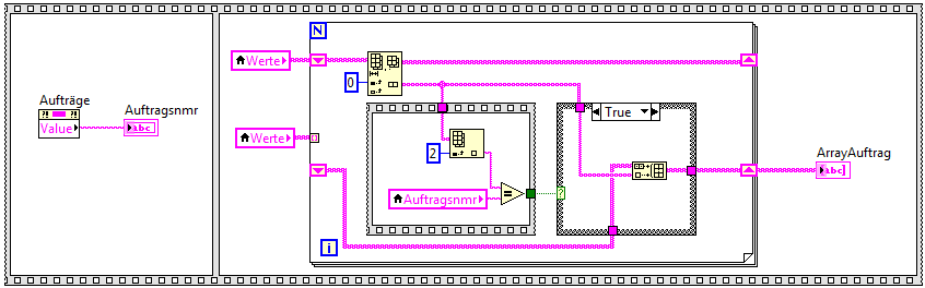

Ist schon etwas länger her, aber dachte falls noch jemand ein ähnliches Problem hat, hier wäre noch meine Endlösung:
- Das Array "Werte" ist die im ersten Beitrag sichtbare Tabelle
- Im Array "ArrayAuftrag" sind alle Zeilen von "Werte", welche in der zweiten Spalte die ausgewählte "Auftragsnmr" haben.
Gruss
Philipp

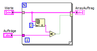

Autsch, bei der Lösung dreht sich mir der Magen um. Unnötige Flat-Sequences, unnötige lokale Variablen etc. pp.
Es lässt sich eindampfen auf das:
02.05.2016, 10:04
Beiträge: 17.533
RE: Array je nach Wert in einer Spalte auftrennen
ist das nicht genau das, was ich Mitte Februar vorgeschlagen hatte, nur jetzt für Spalte 2 statt 0?
