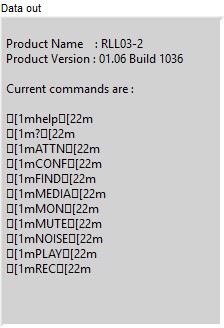

Hallo
Ich habe hier ein kleines Verständnisproblem mit dem Format für reguläre Ausdrücke im String suchen/ersetzen vi.
Ich habe hier ein Gerät (GPS Simulator) der via Telnet angesteuert werden kann, die Ansteuereung habe ich mit dem im Internet Toolkit entahltenen Telnet vi's realisiert (ist out of Date aber funktioniert).
Am Telnet Read vi kommen jedoch etwas seltsame Zeichen zurück, (siehe Anhang, normale und \-code Anzeige).
Im Prinzip sind die Zeichen ein Backslash \B und dann diese eigenartige Kombination [1m oder [22m
Die Zahlen nach der Klammer können vareieren datum wollte ich mit dem String Suchen\Ersetzern vi diese Zeichen Filtern und grundsätzlich funktioniert das auch aber wie bekomme ich es hin das alle Zeichenfolgen [0-9m entfernt werden?

(28.02.2016 10:26 )hansi9990 schrieb:  Im Prinzip sind die Zeichen ein Backslash \B und dann diese eigenartige Kombination [1m oder [22m
Gibt's das auch noch: VT100-Escape-Sequenzen (guckst du Wikipedia). Eine ESC-Sequenz dieser Art beginnt immer mit \1B[ und endet mit einem "Kommando", hier das kleine M. Dazwischen stehen die Parameter dieses Kommandos.
Zitat:Die Zahlen nach der Klammer können vareieren datum wollte ich mit dem String Suchen\Ersetzern vi diese Zeichen Filtern und grundsätzlich funktioniert das auch aber wie bekomme ich es hin das alle Zeichenfolgen [0-9m entfernt werden?
Nimm nicht "String suchen und ersetzen", sondern "Muster suchen und ersetzen". Als Muster gibst du "\\1B\\5B[0-9]+\\m" an - und zwar in einen String, der auf "\-Code-Anzeige" steht. In der Hilfe zu diesem VI findest du die Erklärung zu den Zeichen im Muster-String.

Ach so, ich habe mich schon gefragt was das für blöde Zeichen sindWink
So funktioniert es, herzlichen Dank Smile

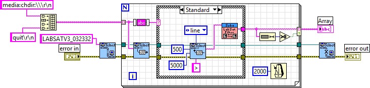

Jetzt müsste ich nur noch eine Möglichkeit finden die "Bytes to Read" dynamisch zu setzen da diese sich ändern, als Workaround müsste ich diese einfach sehr hoch setzen und nach dem Telnet Read ein "Fehler aufheben" einbauen.

Ich habe aber keine serielle Schnittstelle sondern LAN, wie ich schon oben geschrieben habe verwende ich dazu die Telnet vi's aus dem internet Toolkit, was anderes habe ich nicht gefunden und das SSH Tool von Labwerx funktioniert auch nur mit SSH und nich Telnet. Ein Beispiel ist im Anhang.

RE: Format für Regulärer Ausdruck
Hallo Gerd
Danke für die Unterstützung.
Also ich habe es jetzt so ähnlich gemacht wie von dir vorgeschlagen.
Da dieses Gerät (GPS Simulator der Fa. Racelogic) allerdings etwas eigenartig in der Rückgabe ist habe ich als line separator das > Zeichen verwendet da dies nach jeder Eingabe die Eingabezeile darstellt und als letztes Zeichen erscheint. Die Antowert auf einen einzelnen Befehl sieht meist so aus:
OK
LABSAT>
Einzige Ausnahem ist wenn ich den quit Befehl zum beenden senden muss, hier erhalte ich keine Rückgabe, darum habe ich das Telnet Read VI mit einem Case deaktiviert wenn ich das quit sende.
