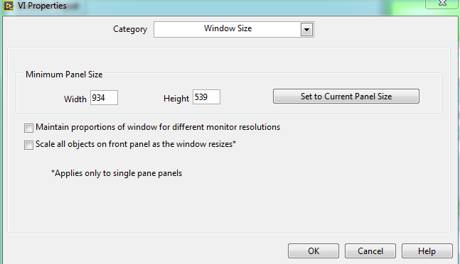

zweite Frage: Schalte die Skalierung des FP in deinem GUI-VI ab. Das macht nur Probleme, wenn sich die Bildschirmauflösung ändert.

(01.06.2016 17:30 )GerdW schrieb:  zweite Frage: Schalte die Skalierung des FP in deinem GUI-VI ab. Das macht nur Probleme, wenn sich die Bildschirmauflösung ändert.
Hallo GerdW,
es ist aber ausgeschaltet und trotzdem ist die GUI-Interface ziemlich verzerrt.
Die Verzerrung ist deutlich zu sehen nur auf dem Laptop, da es die Bildschirmauflösung anders ist.

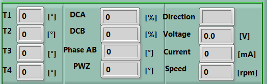

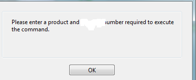

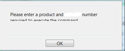

Hi Gerd,
ich habe mehrere Sreenshots erstellt.
Seh bitte Anhang
Es handelt sich um eine Display Message to user.
PC Bildschirmauflösung: 1680X1050
Laptop Bildschirmauflösung: 1920X1080

Hallo galilio,
da ist doch nichts "verzerrt"! Nur die Schriftgröße/-font unterscheidet sich…
Google doch einfach mal nach "schriftgröße exe labview" und du findest Dinge wie dies oder das
