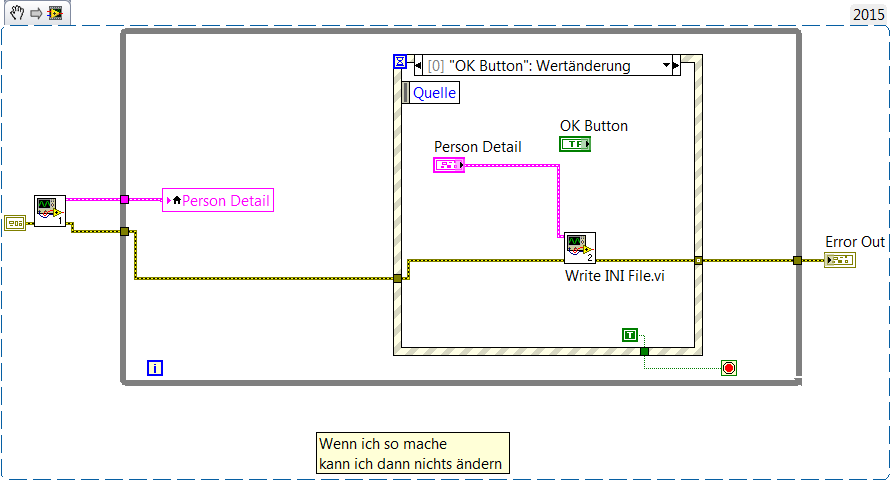

Ich wollte eine Konfig datei ".ini" lesen uns schreiben.
Das Lesen bzw. Schreiben ist keine Problem.
Ich möchte aber der Inhalt der KonfigDatei lesen und gegenbenfalls ändern.
Ich schaffe es einfach nicht.... Ahrg1

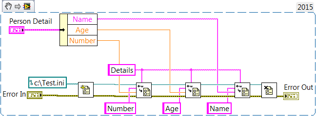

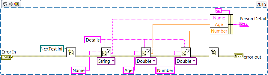

Hallo galilio
Ich verstehe dein Problem nicht ganz, denn du kannst die Konfig-Datei offensichtlich schreiben und lesen.
Wie hast du dies umgesetzt? Hast du dazu die "Configuration File VIs" verwendet?
Lade deinen aktuellen Stand hoch, damit wir dir besser helfen können.

galilio Offline
Beiträge: 175
Registriert seit: Mar 2014
2015
RE: Read Write INI File
Ich möchte dann zusätzlich zu Read INI und Write INI eine dritten vi "ReadWriteKonfig" noch implementieren.
Die Aufgabe der "ReadWriteKonfig" ist der aktuellen stand der INI zu lesen"Read INI" und gegebenfalls ändern "Write INI".
Danke in voraus
15.0 .vi  Read INI File.vi (Größe: 17,77 KB / Downloads: 445)
15.0 .vi  Write INI File.vi (Größe: 17,79 KB / Downloads: 341)

Warum benutzt du dazu nicht deine bereits implementierten VIs?
- "Read INI"
- prüfen deiner Kriterien für allfälliges Ändern
- "Write INI", sofern nötig
15.08.2016, 15:23
Freddy Offline
Oldtimer
Beiträge: 729
Registriert seit: Aug 2008
2019, 2020, 2021
1996
76275
1. Write -> ohne die Datei zu öffnen kann man nichts schreiben.
2. Read -> Da wird die Datei nicht geschlossen.
Grundsätzlich sollte die INI Datei einen Namen haben, wohin die Daten geschrieben werden sollen.
Freddy
15.08.2016, 15:27
galilio Offline
Beiträge: 175
2015
Das benutze ich bereits:
Hier meinen Stand:
Ich möchte der Inhalt der INI gezeigt bekommen und gegebenfalls was editieren bzw. ändern und mit einen event auf abbrechen oder Ok Button Änderung übernehmen oder verwerfen.
Blush
15.0 .vi  ReadWrite INI File.vi (Größe: 19,4 KB / Downloads: 323)
15.08.2016, 15:28 (Dieser Beitrag wurde zuletzt bearbeitet: 15.08.2016 15:33 von Freddy.)
Freddy Offline
Oldtimer
Beiträge: 729
2019, 2020, 2021
1996
76275
Ein Paar Beispiele
Du verwendest Person Detail als Anzeigeelement, da kann man nichts rein schreiben.
Mach daraus ein Bedienelement und übergebe die Daten über die lokale Variable.
15.08.2016, 15:36
Morpheus Offline
Beiträge: 205
Registriert seit: Jul 2009
2019 SP1, 2020 SP1
8000
Du musst aus dem Cluster "Person Detail" ein Control machen, damit du die Parameter editieren kannst.
(15.08.2016 15:23 )Freddy schrieb:  1. Write -> ohne die Datei zu öffnen kann man nichts schreiben.
Bitte beachte diesen Hinweis von Freddy
