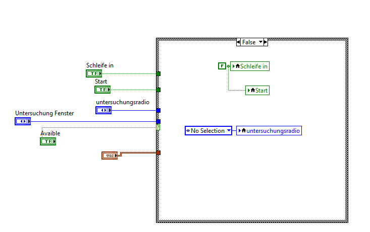

Hallo Leute,
ich bin im Forum ganz neu bzw erst heute registiert und grüße euch alle mal.
ich habe mit Labview keine große Erfahrung und habe ein kleines Problem jetzt, das ich nicht weiss, woran das Problem lag und wollte euch fragen ob mir weiter helfen könntet.
ich habe einmal mein Main und einmal Sub vi. Ein-Ausgänge von SubVi habe ich mir für den Radiobutton definiert und möchte es aus mein main Vi aus den Radiobutton steuern
Nur kriege ich den Radiobutton von meinem Main.vi aus nicht zu steuern. Wenn ich nur mit Subvi arbeite,also den While-Schleife in Subvi herrumtue und kein Main.Vi mehr, dann funktiniert es, so wie ich möchte.
im Anhang habe ich ein mal Screenshot und Vis ( Version 2012) hochgeladen.
freue mich auf ihre Antworten.
viele Grüße,
Khan
12.0 .vi  Subvi.vi (Größe: 11,13 KB / Downloads: 275)
12.0 .vi  main.vi (Größe: 10,29 KB / Downloads: 258)

Zitat:Ein-Ausgänge von SubVi habe ich mir für den Radiobutton definiert
Dein subVI hat nur Eingänge, aber keinerlei Ausgänge!
Zitat:und möchte es aus mein main Vi aus den Radiobutton steuern
Was ja auch prima funktioniert! (Ernst gemeint!)
Zitat:Nur kriege ich den Radiobutton von meinem Main.vi aus nicht zu steuern.
Weil DU es so programmiert hast!
Schalte mal dein "Available" auf TRUE, schon funktioniert dein subVI wie gewünscht!
Der Fehler liegt also im FALSE-Case. Dort darfst du jetzt selbst mal suchen/debuggen, was genau der Fehler ist!
