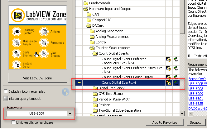

Digitale Eingänge Zählen
Solange es nur um das Zählen von Ereignissen geht, das kann der Counter der USB-6009.
Das gibt es als fertiges Bsp im NI-Examplefinder:
Anschluss des Signals an PFI 0 und Masse. Das Signal sollte TTL sein.
Hab das mit dem internen Zähler versucht, aber der ist zu empfindlich wenn der die Flanken zählen soll. Der hat dann bei einem Kontakt direkt um ca. 75 hochgezählt
' schrieb:Hab das mit dem internen Zähler versucht, aber der ist zu empfindlich wenn der die Flanken zählen soll. Der hat dann bei einem Kontakt direkt um ca. 75 hochgezählt
Zähler zu empfindlich? Glaube ich nicht dran.
Vielleicht pickst du über ein schlecht geschirmtes Kabel "Dreck" auf.
Wie viele Impulse pro Volumen liefert eigentlich dein Durchflussmesser? Typ? Hersteller?
Dann tippe ich auf Grund von Internet-Recherche auf den hier:
http://www.esska.de/cgi-bin/esska_de/ibosh...28,359102430263
Das hilft ein klein wenig: Maximale Rate des Signals ist also knapp 25 Hz. 75 Counts kannst du bei max. Durchfluss also in gut 3 Sekunden erhalten.
Außerdem besteht bei dieser geringen Frequenz die Chance, dass du die Signale auch sauber an einem digitalen Eingang per Softwaretiming sauber mitbekommst.
Wobei der Counter ganz klar die einfachere Variante ist.
