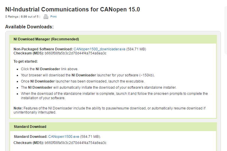

Bisher hast du nur einen CAN-Treiber installiert, aber noch keinen CANopen-Treiber. Leider ist die Unterstützung für CANopen durch NI seit Jahren sehr gering (meiner Meinung nach), weshalb du hier folgende Optionen in Betracht ziehen musst:
- NI hat spezielle Karten, die direkt für CANopen-Kommunikation gedacht sind und einen speziellen Treiber mitbringen. (Einfach mal mit deinem lokalen NI-Vertreter reden! Ich habe bisher damit noch nicht gearbeitet.)
- Schauen, ob du mit der alten NI-CANopen-Library, die offiziell nur bis LV2010 supportet wird, auf deiner Hardware arbeiten kannst. (Einfach mal deinen NI-Vertreter fragen!). Diese Library ist kostenpflichtig…
- Schauen, ob du die CANopen-Protokolle mit einfachen CAN-Funktionen nachbildest. Das erfordert mehr als Grundverständnis von CAN und CANopen und auch Programmierzeit…
- Schauen, ob dein Motor evtl. so parametriert werden kann, dass er nur mit PDOs läuft. Dann kommst du mit zwei oder 4 einfachen CAN-Messages (und einem Heartbeat) aus…

Erstes Problem: Das ist die falsche API. Die 8512 verwendet als Treiber NI-XNET, nicht NI-CAN. Die VIs hierzu findest du unter Mess I/O -> XNET

Aber keine, die direkt CANopen kann. Wie Gerd schon geschrieben hat, der CANopen Support durch NI ist etwas dünn...

Zitat:Erstes Problem: Das ist die falsche API. Die 8512 verwendet als Treiber NI-XNET, nicht NI-CAN. Die VIs hierzu findest du unter Mess I/O -> XNET
Wenn du den XNET-Treiber installierst, kannst du dort (in den zugehörigen Installationsoptionen) noch den Support für den alten NI-CAN-Treiber aktivieren. Dann kannst du je nach Bedarf sowohl entweder mit XNET als auch mit NI-CAN arbeiten.
Nur die Nummerierung der CAN-Ports unterscheidet sich dann je nach Treiber:
Im Bild sieht man die selbe Karte, einmal für NI-CAN, einmal für XNET…
