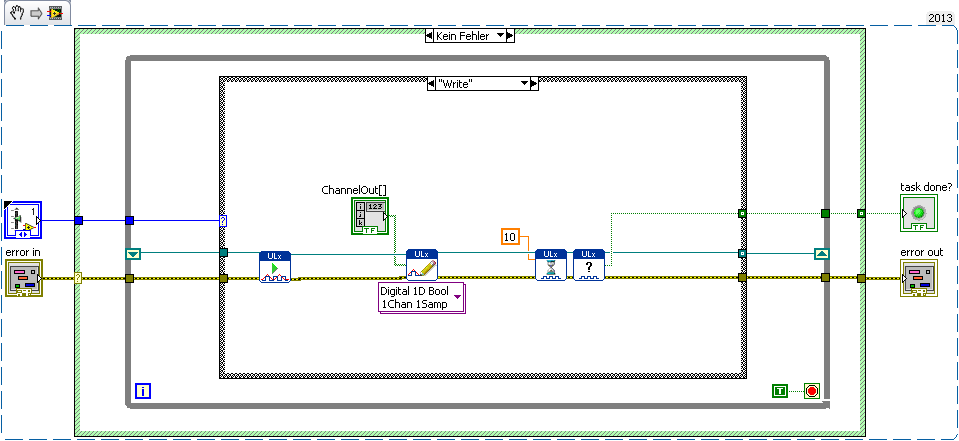

habe ein Problem mit meiner Programmierung mit dem Meilhaus RedLab 1208LS.
Ähnliches habe ich in einem anderem Beitrag gefunden, aber es Hilf mir nicht weiter und meine Programmierung ist anders.
Folgendes:
Ich programmiere einen Prüfstand für 2 Prüflinge. Die Main ist eine Queue mit Producer/Consumer.
Jeder Prüfling hat eine Verarbeitungs-Whileschleife.
Für jeden Prüfling ist ein Port gedacht.
Jetzt habe ich mit Hilfe vom Forum eine FGV erstellt, um diese Ports zu steuern. Habe dafür 2 VIs erstellt, eine FGV für Port A und eine FGV für Port B.

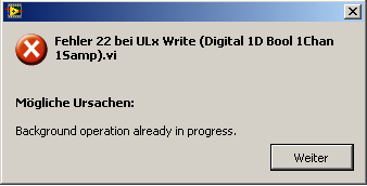

Der Prüfablauf für jeden Prüfling einzeln funktioniert tadellos. Hier habe ich keine Probleme. Möchte ich allerdings, während der eine Prüfling läuft, den anderen Prüfling starten, bekomme ich den folgenden Fehler:
Ich weiß, dass das ULx-VI benutzt wird, aber dafür habe ich doch extra 2 FGVs für jeden Port erstellt?
Was ist das Problem?
Vielleicht genau das!?
Erstell doch mal eine FGV, die beide Ports verwaltet!
(Möglicher) Hintergrund: manche Resourcen (wie deine Ports A/B) werden von nur einem Hardware-Baustein verwaltet - und der kann eben nur einen Task verarbeiten. Du dagegen versuchst, zwei einzelne Tasks zu starten…

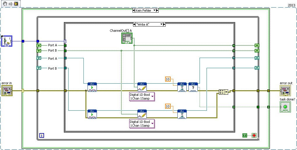

Hab es jetzt so umgesetzt:
Write A
Write B
Aber der Fehler tritt immer noch auf?!Huh

bitte NIE "default if unwired"-Tunnel benutzen, wenn man wichtige Dinge (wie Referenzen oder den aktuellen Status von DO-Kanälen) speichern will!
Außerdem: kannst du beide Ports in nur einem Task verwalten? Genau das war doch die ursprüngliche Fehlermeldung!?

Man lernt ja nie aus Angel_not aber auch wenn ich alle Übergänge belege. Erscheint noch der gleiche Fehler Blush

Nochmal, probiere einmal nur 1 Task für beide Ports anzulegen! In DAQmx sieht das so aus:
