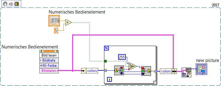

Hallo liebe LabVIEW-Community,
wie kann ich mein Anzeigeelement "hervorheben", wenn es ein bestimmten Schwellwert erreicht? (Ohne LED oder Boolean)
Beispiel: Ein Temperatur-Sensor kann maximal bis 800°C Werte aufnehmen und im Programm sollen die Anzeigeelemente im FP, die über 800°C anzeigen eine rote Umrandung oder einen rote Schatten haben. Es soll ersichtlich sein, dass ein gefährliger Wert erreicht worden ist.
Ich denke ich muss mit Eigenschafts- oder Methodenknoten arbeiten, aber wurde leider nicht fundig.
Ich bitte um Hilfe, und ich bedanke mich im Voraus.

Hallo 28,
herzlich willkommen im Forum!
Zitat:Ich denke ich muss mit Eigenschafts- oder Methodenknoten arbeiten, aber wurde leider nicht fundig.
Korrekt gedacht!
Du könntest die Hintergrundfarbe (oder Rahmenfarbe) des Indicators in der Farbe verändern!
Welchen Typ Indicator verwendest du?

Numerische Anzeigeelement (Silber) benutze ich als Indicator.
Wenn der bestimmte Schwellwert erreicht ist, soll der Hintergrund vom Anzeigeelement rot werden.

RE: Anzeigeelement modifizieren
Kleines Beispiel
Freddy

Vielen Dank Freddy, genau sowas habe ich mir schon gedacht.
Klappt genau so wie ich will, aber der Rand ist zu schmal.
Kann man das auf das auf das ganze Anzeigeelement beziehen, also vom Anzeigeelement die Umrandung?

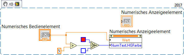

dann musst du eben die Rahmenfarbe ändern…
Andere Alternative, die evtl. auch performanter ist:
Lege eine Colorbox hinter deinen Indicator und verändere dort die Farbe. Die Colorbox kannst du bequem in der Größe ändern…
Hallo Gerd,
gibts es Eigenschaftsknoten mit Rahmenfarbe?
hier mal das Ändern der Rahmenfarbe für einen einfachen numerischen Indicator:
Es gibt Farb-Properties für:
- Rahmen ( = das eigentliche Anzeigeelement)
- den Text im Anzeigeelement
- das Label (Beschriftung)
- die Caption (Untertitel)

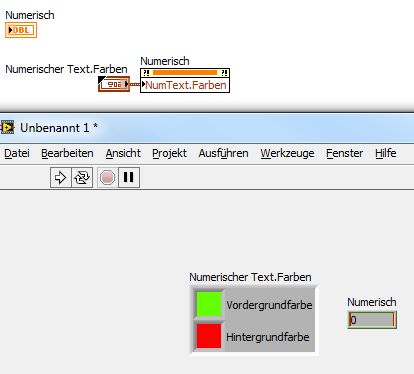

Es gibt noch eine andere Möglichkeit.
Mit viel Aufwand kann man alles beeinflussen.
Freddy

(21.03.2018 07:41 )GerdW schrieb:  hier mal das Ändern der Rahmenfarbe für einen einfachen numerischen Indicator:
Da stimmt zwar, allerdings haben die Elemente im "Silber-Styling" außer ihrem normalen, hier aber sehr unauffälligen Rahmen noch einen zweiten, weitaus breiteren und auffälligeren Rahmen. Und für diesen scheint es keinen Eigenschaftsknoten für Farbänderungen zu geben. Und wenn es anders wäre, dann dürfte man das Styling ja nicht mehr "Silver" nennen..
