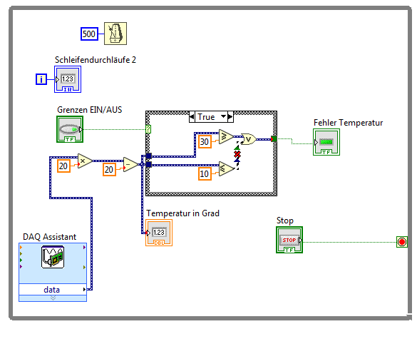

Habe heute versucht mit dem Datentyp den mein DAQ 6009 ausgibt ein Programm zu schreiben!
Wollte diesen Datentyp dann mit einem DBL Datentyp verbinden!
Das ging nicht bzw. ließen sich die beiden nicht verbinden?!
Jetzt ist meine Frage?
Kann man den Datentyp den ein DAQ bei der Schnittstelle Data (ich glaube es ist integer) ausgibt umwandeln in einen DBL Datentyp?!
Ich bräuchte einen DBL Datentyp um meine weiteren Rechnungen bzw. Vergleiche anzustellen?!

Ich glaube das deswegen da ich noch ziemlich neu bin in Lab View und mich noch nicht gut auskenne!!
Oke ich habe mein VI mal angehängt!

Nein, du hast kein VI angehangen, sondern nur ein Bild eines Blockdiagramms. Die kann man mit LabVIEW ganz schlecht debuggen…
Du verwendest ein ExpressVI: dann nimm bitte das ExpressVI "FromDDT" um den DDT-Draht in einen sinnvollen Datentyp umzuwandeln! (Direkt nach dem DAQAssi.)
- Es gibt übrigens auch die InRangeAndCoerce-Funktion…
- Es gibt auch das AutoCleanup…
- Eine Wartezeit parallel zu DAQmx ist eher unschön: stell besser eine Samplerate im DAQmx-Task ein!

sorry abermals mein Fehler! Jetzt sollte es geklappt haben!
Statt der jetzigen IST-Wert Eingabe sollte eigentlich der DAQ assistant hergenommen werden?!
Im Grunde genommen geht es um eine Temperaturmessung bzw. Berechnung wie man sieht.
Die Boolsche Störungs LED sollte dann angehen wenn die Temperatur über 30° ansteigt oder unter 10° abfällt!
aktiviert sollte die Messung aber nur dann werden wenn der Schalter EIN/AUS betätigt wird.
Ich hoffe das sind genügend INFO's! Blink

nochmal der Hinweis: Verwende die Funktion FromDDT aus der ExpressVI-Palette…

Meinst du mit DDT Dynamic Data Type?
Und könntest du mir vielleicht einmal ein Beispiel dazu geben?
Mit der Funkton fromDDT aus der Express Vi-Palette?
LG
29.03.2018, 14:17
RE: Datentypen verändern
Hallo handsch,
Zitat:Meinst du mit DDT Dynamic Data Type?
Ja.
Zitat:Mit der Funkton fromDDT aus der Express Vi-Palette?
Ja. Gibt es noch ein anderes FromDDT?
