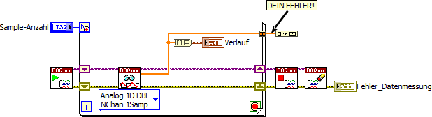

Hi Leute,
sorry für die späte Beantwortung GerdW.
Ich habe euch mal meine Sub-Vi´s angehängt. Ich hoffe sie können euch mein Problem ein bischen zeigen.
Problem:
Ich lese Daten aus meinem Ni-Chassi ab und bekomme von 46 Channels Daten über eine gewisse Messseit (diese kann wenige Sekunden bis 30 Sekunden gehen) ausgelesen. Jedoch ist das Array ein Array mit mehreren Daten und nur einer Zeile. Nun werden die Daten nicht wie erhofft den Channels richtig zugeordnet.
Bsp.: Also bei 2 Sek Messseit werden 16000 einzelene Daten gelesen und gespeichert, nur dabei ist jeder Wert ein Channel.
Wie kann ich die Zuordnung richtig machen?
Würde mich sehr über konstruktive Tipps freuen.
Grüße DM

29.08.2018, 17:04 (Dieser Beitrag wurde zuletzt bearbeitet: 29.08.2018 17:05 von GerdW.)
RE: Speicherung von Daten via TDMS
Hallo DM,
Zitat:Würde mich sehr über konstruktive Tipps freuen.
Ok, hier mal dein Haupt-VI:
So könnte es aussehen…
(Außerdem gibt es eine File-Funktion, die prüft, ob ein Pfad existiert und ob es sich dabei um eine Datei oder einen Ordner handelt. Könnte man auch benutzen…)
Noch ein Tipp: Wenn du VIs anhängst, ist es hilfreich, diese vor dem Anhängen nicht noch umzubenennen. Zumindest passte dein zweites VI sehr gut als Ersatz für das fehlende subVI des ersten…
Zitat:Jedoch ist das Array ein Array mit mehreren Daten und nur einer Zeile. Nun werden die Daten nicht wie erhofft den Channels richtig zugeordnet.
Du liest also ein 1D-Array mit 46 Samples (eines pro Kanal). Das wandelst du dann in ein 2D-Array um, wobei alle Samples in einer Zeile landen - die bei LabVIEW üblicherweise als ein Kanal betrachtet wird. (2D heißt: jede Zeile ein Kanal, jede Spalte ein Zeitschritt. Dadurch kann man prima autoindizierende Schleifen verwenden, die die Daten kanalweise abarbeiten!)

30.08.2018, 06:29
DM_94 Offline
Beiträge: 48
Registriert seit: Feb 2018
2015
2017
??? 16k "einzelne Daten", jeder Wert ein Channel ???
Hmm
Ja ich meine damit, dass bei 2 Sekunden ein Array mit einer Zeile und 16000 Spalten erstellt wird.
Also das Problem kann ich mit einer autoindizierende Schleife lösen?
Wie kann solch eine Schleife aussehen?
Grüße DM
30.08.2018, 07:10
Hallo DM,
Zitat:Ja ich meine damit, dass bei 2 Sekunden ein Array mit einer Zeile und 16000 Spalten erstellt wird.
Die Frage ist hier: Warum?
Wenn du mehrere Kanäle mit jeweils mehreren Samples einliest, dann erwartet LabVIEW ein 2D-Array mit sovielen Zeilen wie du Kanäle hast und sovielen Spalten, wie du Samples eingelesen hast.
Also nochmal die Frage: wieso liefert deine DAQ-Schleife (die du bisher nicht gezeigt hast) ein 1D-Array, bei der ALLE Kanäle und ALLE Samples in nur einer Zeile stehen?
30.08.2018, 07:33
DM_94 Offline
Beiträge: 48
2015
2017
Hallo Gerd,
anbei habe ich dir den Teil der Messung meines Prüfstandes. Ich hoffe es hilft dir bei der Verständnis meines Problemes.
Die Anzeigeelemente dienen hier nur als "Überwachungsanzeigen" (also einfach nur eine Anzeige der Werte). Ich habe die Messung als for-Schleife programmiert um eine Live-Darstellung zu erzeugen. Haben wir auch mal in einem Kommentar geklärt.
Grüße DM
15.0 .vi  Hauptmessung.vi (Größe: 46,57 KB / Downloads: 374)
30.08.2018, 11:43
Hallo DM,
Zitat:dass bei 2 Sekunden ein Array mit einer Zeile und 16000 Spalten erstellt wird.
Weil DU das GENAU SO programmiert hast!
Warum machst du das?
Stelle den Tunnel auf Autoindizierung um und du bekommst ein schönes 2D-Array. Im Bedarfsfall dann einfach transponieren…
