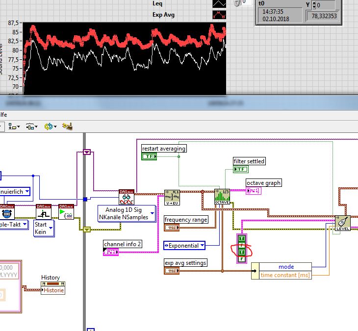

ich möchte im anhängenden Beispiel den Schallpegel meiner Signale anzeigen, und in einem Verlaufsdiagramm anzeigen. Ich habe dazu recherchiert, und wollte mit Hilfe der History die Aufgezeichneten Signale aus der Schleife in ein Array schreiben, so dass ich den Verlauf anzeigen kann.
Leider gibt mein History-Diagramm keine Werte aus.
Ich hatte die Funktion aus einem funktionierenden Beispiel in mein VI integriert, aber leider ohne Erfolg Vielleicht ist ja der Fehler offensichtlich. Wäre toll, wenn sich das mal jemand anschauen könnte. Vielen Dank.

Zitat:wollte mit Hilfe der History die Aufgezeichneten Signale aus der Schleife in ein Array schreiben
Wäre es nicht einfacher, die Signale direkt "in ein Array" zu schreiben, anstatt erst den Umweg über einen Chart und dessen Historie zu gehen?
Zitat:Leider gibt mein History-Diagramm keine Werte aus.
Wird im Chart nichts angezeigt?
Oder wird etwas angezeigt, aber keine Historie ausgegeben?
Und wo fragst du die Historie überhaupt ab?

nein, das Chart ist leer.
Zitat:Und wo fragst du die Historie überhaupt ab?
Die History frage ich direkt am Diagramm ab, wenn ich mich nicht täusche. Ich bin mit dieser Funktion ehrlich gesagt nicht so gut vertraut. Ich hatte es mit dem Diagramm verknüpft, und dann, wie Du siehst außerhalb der Schleife eingefügt. Jedoch finde ich die Verknüpfungsoption nicht mehr.

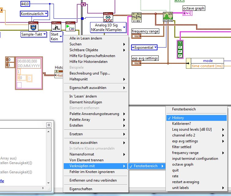

Also, die "Verknüpfung" habe ich so gemacht, sie im Bild zu sehen ist. Also , "Verknüpfen mit"

Zitat:Also, die "Verknüpfung" habe ich so gemacht, sie im Bild zu sehen ist. Also , "Verknüpfen mit"
Du hast also eine generische Propertynode erstellt und diese dann, per "Verknüpfen", zu einer "speziellen" gemacht.
Das ist eine normale Vorgehensweise, hat aber überhaupt nichts mit deinem Problem zu tun.

Hallo GerdW,
danke für die Hilfe. Das Problem war ein anderes. Das Diagramm funktioniert wie es soll. Es hat nur keine Daten bekommen. Die Boolsche-Konstante, die die Ausgänge vom Level-Baustein schaltet, war auf "false" gesetzt. Also kommt auch beim Diagramm nichts an. Mein Fehler. Deine systematische Fehlersuche hat geholfen. Danke.
