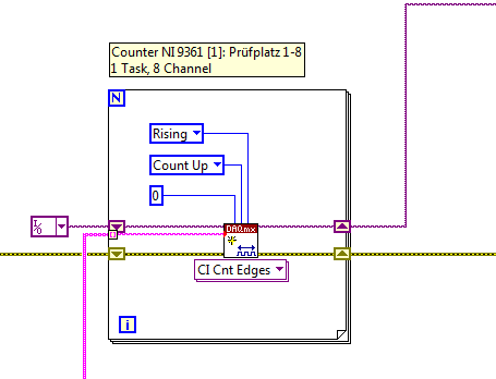

LabView (V15.0): Zunächst erstelle ich den Task zur Flankenzählung und weise die 8 Counter-Kanäle zu. Dieser wird an ein anderes VI übergeben und gestartet. in einer TimedLoop werden die Zählerstände der 8 Counter alle 10 sek ausgelesen. (Programmatisch pflücke ich mir aus dem Array (8 Zählerstände) nur die Messwerte der aktiven Messungen. Der Rest wird verworfen)

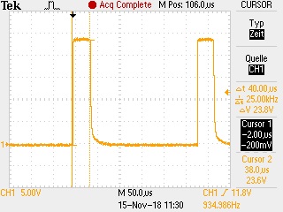

Außerdem habe ich das Signal nochmal parallel auf dem Oszilloskop (Screenshots sind angehängt) überprüft, als der Fehler auftrat. Sieht aus wie es aussehen soll, kürzester zeitlicher Abstand zwischen 2 Pulsen bei 100 mikrosek. Im Mittel habe ich Zählraten von etwa 900 Pulsen/sek. Mein Counter liefert aber das doppelte, wie gesagt nicht immer. Übersehe ich etwas, was meine Signaleigenschaften und die Fähigkeiten, bzw. meiner Konfiguration des Counters betrifft?
Jemand eine Idee, wie ich vorgehen kann, um die Sache weiter einzugrenzen?

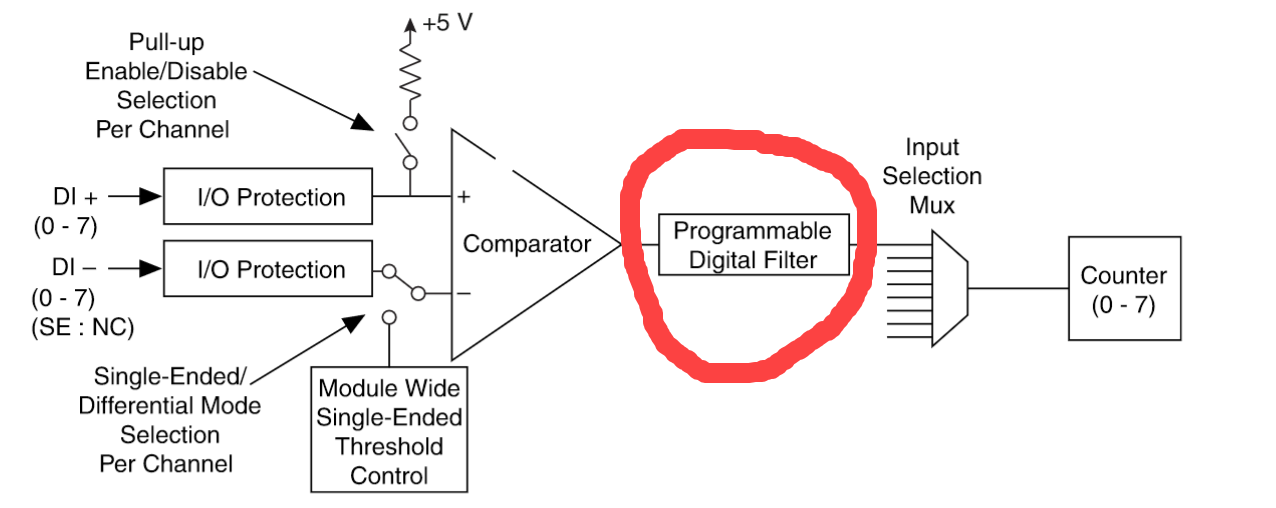

RE: NI-9361 Flankenzählung; doppelte Zählerstände
(12.11.2018 10:22 )FranziD schrieb:  Eine Einstellung für minimale Pulsbreiten gibt es nach meinen Recherchen nicht für Flankenzählung.
Das Datenblatt sagt aber etwas Anderes. Es soll da ein digitales Filter geben:
Das würde ich unbedingt benutzen. Und selbst wenn das nichts bringt: dann weißt Du wenigsgtens, dass es nicht an der Signalqualität liegt.

Vielleicht musst Du den Counter-Tasks noch verraten, dass Du nur steigende Flanken zählen möchtest. Auch dafür gibt es eine Einstellung.
aah ja, danach hatte ich vergeblich gesucht und dank deines Hinweises auch die entsprechende Property in Labview gefunden Big Grin
.. und tatsächlich tut sich etwas, wenn ich mit den minimalen Pulsbreiten rumspiele. meine doppelten Zählraten springen ab eine gewissen Pulsbreite auf ihren Sollwert (für Genaueres hat die Zeit noch nicht gereicht Wink)
Aber nun nochmal zum Verständnis. Lassen sich die doppelten Zählraten dann so erklären, das die Abtastung so schnell ist, das eine steigende Flanke 2x registriert wird. Kann ich mir irgendwie gar nicht so recht vorstellen bei den steilen Flanken... aber das werd ich noch genauer unter die Lupe nehmen. Wink
(15.11.2018 12:19 )BNT schrieb:  Vielleicht musst Du den Counter-Tasks noch verraten, dass Du nur steigende Flanken zählen möchtest. Auch dafür gibt es eine Einstellung.
Jup, das hatte ich schon immer so konfiguriert Wink
15.11.2018, 21:07 (Dieser Beitrag wurde zuletzt bearbeitet: 15.11.2018 21:07 von BNT.)
BNT Offline
Beiträge: 744
Registriert seit: Aug 2008
5.0 - 22Q3
64291
Wie sieht das Signal auf dem Oszi aus, wenn Du die steigende Flanke zeitlich feiner auflöst? Sind dann vielleicht größere Schwingen zu sehen, die die Schaltschwelle kreuzen?
