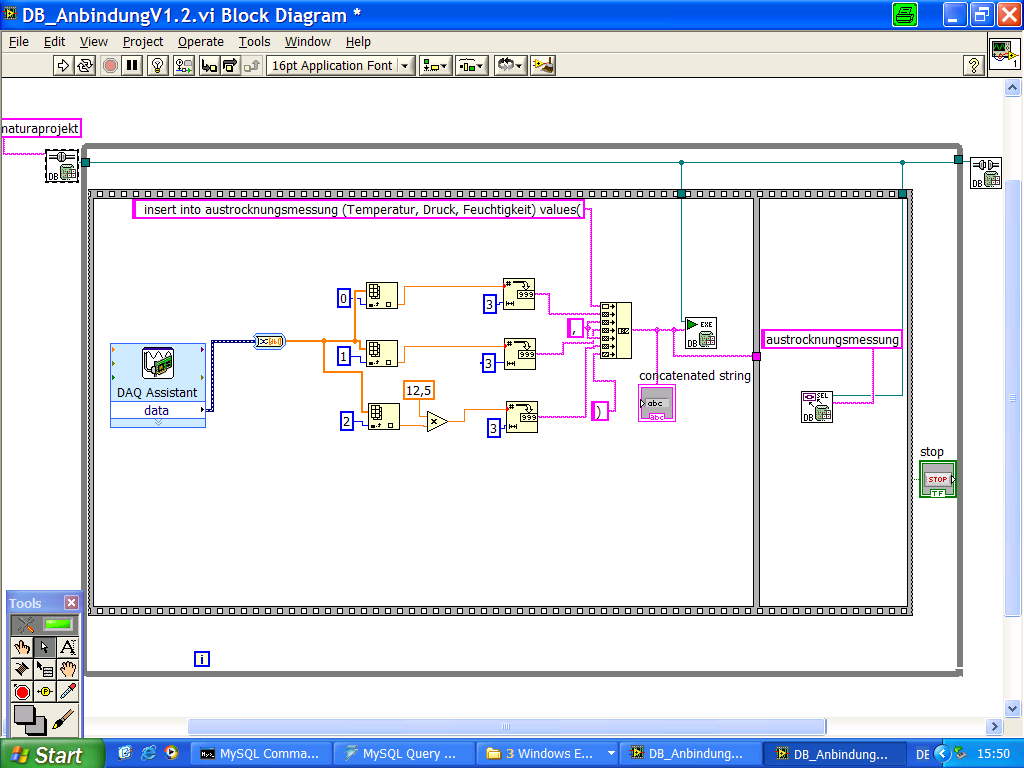

Hy leute,
ich muss vorher mal sagen dass ich nicht viel Erfahrung mit LabVIEW habe.
Es werden bei dem Programm Werte von einer Schaltung (Sensor) empfange und in eine Datenbank (mySQL) geschrieben. Das funktioniert ja schon mal ganz gut. Jetzt möchte ich aber die Werte die in der DB stehen in das Programm holen und mittles eines XY-Plote darstellen. Ich komme einfach nicht weiter. Wie wandle ich die Werte weiter damit LabVIEW damit klar kommt und wie verwende ich den XY-Plot richtig damit der die richtigen Spalen erkennt und sie auf die x u y spalte umsetzt?
danke schon mal!
Anbei noch ein Screenshot von dem bestehenden Programm bei dem die Werte in die DB geschrieben werden.
<strike>[attachment=52963:Programm...View2009.jpg]</strike>

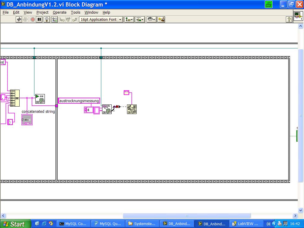

Werte aus datenbank schreiben und graphisch darstellen
Sorry, hier noch ein bild wie ich mir vorstelle die daten von der datenbank zu empfangen.
irgendetwas funktioniert das mit der convertierung nicht....

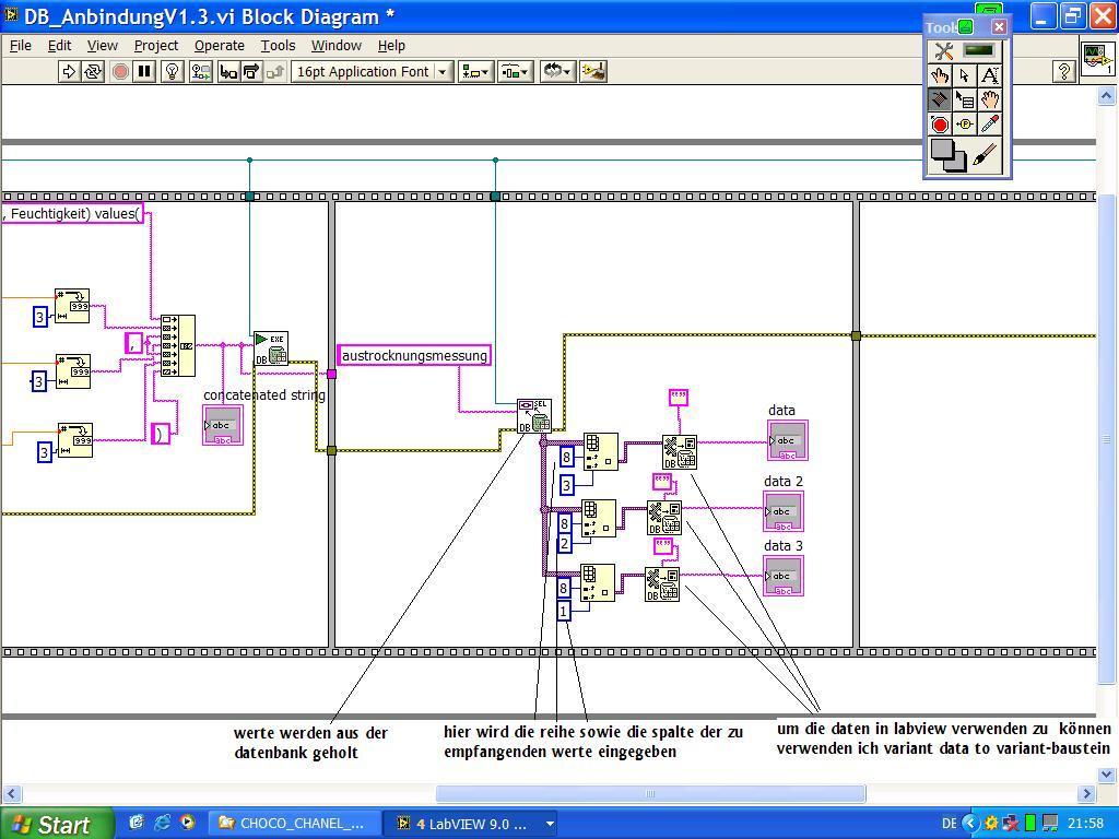

so, jetzt habe ich weiterprogrammiert und empfange aber nur einen wert aus der datenbank.
z.b einen wert aus der 8. reihe und 3 spalte oder wert aus der 8. reihe und 2. spalte usw.
wie kann ich aber alle werte aus der spalte empfangen und nicht nur den wert z.b. aus spalte 8 ? (also nicht nur aus einer reihe sondern die werte aus allen reihen)
und wie wandle ich die werte damit ich einen xy plot verwenden kann??
im anhang findet ihr den aktuellen status der programmierung.
danke schonmal!!!
So kommst Du an die gesamte Reihe / Spalte:
Sonstige .vi  DB_Reihe_Spalte.vi (Größe: 14,19 KB / Downloads: 359)

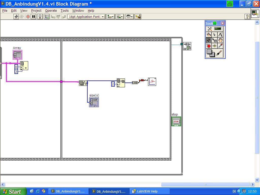

So, jetzt habe schreibe ich die Werte aus der Datenbank als 2-dimensionales Array.
Anschließend spalte ich es in ein 1D-Array auf und gebe ihm den Index entweder von Zeile oder Spalte (ich weiß nicht ob 1 oder 2).
Der XY-Plot benötigt ein cluster von 2 Elementen um die Daten graphisch darzustellen. Wenn ich aber anschließend eine Wandlung von Array in Cluster mache bekomme ich ein Cluster von 9 Elementen.
Wie kann ich auf ein Cluster von nur 2 Elementen kommen?

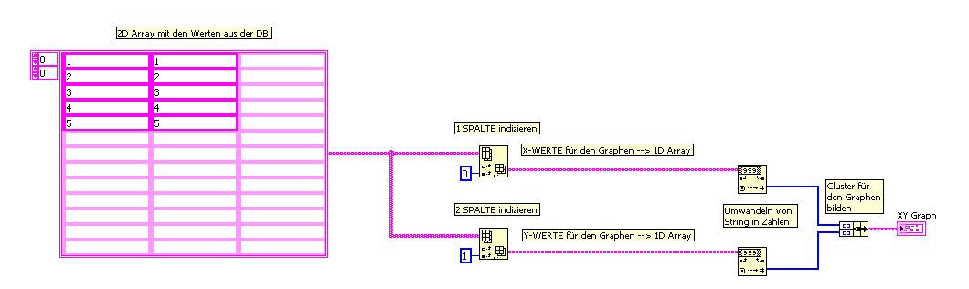

Dein Problem liegt darin das du den Array Size Baustein nimmst! D.h. die Daten die du anzeigen willst sind nur die Anzahl der Zeilen und Spalten in dem Array.
Du musst aber das eigentliche Array indizieren!
Wichtig ist du brauchst für den Graphen 1 Array mit den X-Achsen Werten und 1 Array mit den Werten für die Y-Achse (jeweils 1D)
Wenn du den Graphen anzeigen lassen willst musst du es so machen:
Du kannst dir einmal das Umwandeln sparen, wenn du vor dem Indizieren die DB-Tabelle von String nach Zahl wandelst.
Oh stimmt jetzt seh ichs erst.
Geht natürlich auch.
Thx @ SeBa
