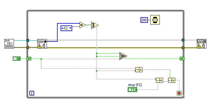

ich habe einen Taster auf der Bedienoberfläche. Dieser hat das Verhalten "Bis zum Loslassen schalten": Wird er mit der Maus gedrückt, geht der Wert auf TRUE. Wird die Maus losgelassen geht der Wert auf FALSE.
Wunderbar.
Setze ich nun über Rechtsklick/Tastatursteuerung eine Tastenkombination darauf an kann ich diesen Taster nur umschalten. Ich möchte aber weiterhin das oben beschriebene Tastverhalten haben.
Ich habe mir das Tastatur_abfragen.vi hier aus dem Forum geladen. Dort erhalte ich auch nur die Info, wenn eine Taste gedrückt wird aber nicht, wenn sie losgelassen wird.
Weiß einer Rat?

17.02.2010, 10:53
RoLe Offline
Beiträge: 1.236
Registriert seit: Jul 2007
1997
0
Loslassen einer Taste der Tastatur erfassen
Habe dir schnell was zusammengebastelt.
Was besseres fällt mir grad nicht ein.

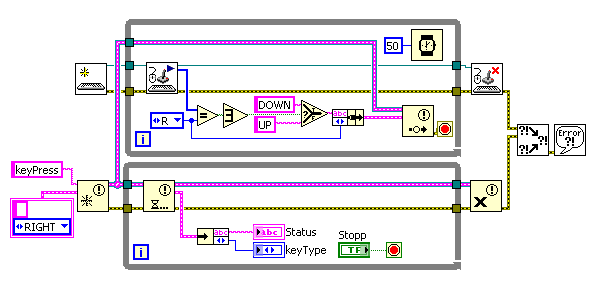

17.02.2010, 11:01
SeBa Offline
Beiträge: 2.025
09SP1 & 10 FDS
65xxx
So was hab ich mir auch gedacht...
...nur hab ich das Polling in eine parallele Schleife ausgelagert. Per Melder kommt dann das keyPress "Event" in die Hauptschleife.
Lv09_img2
Sonstige .vi  keyPress_notifier.vi (Größe: 18,09 KB / Downloads: 294)
Gruß SeBa
EDIT: VI vergessen ^_^
