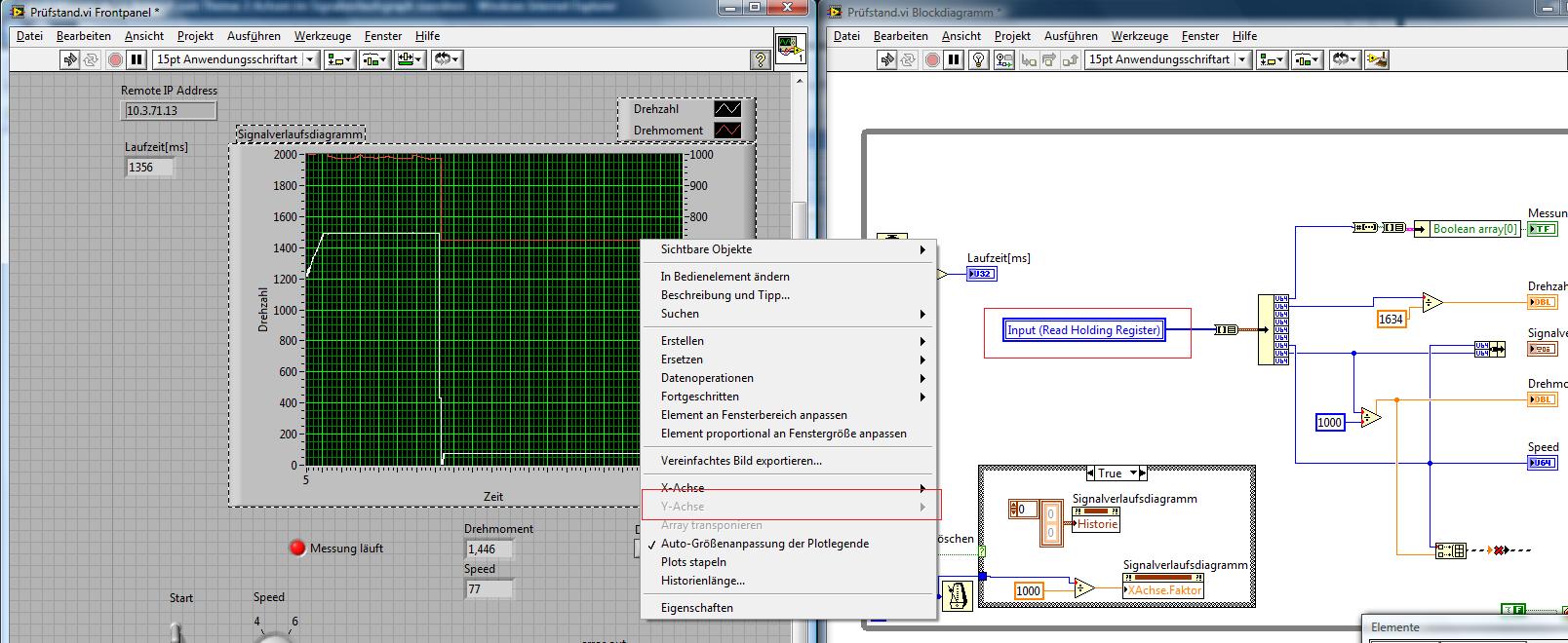

ich habe da ein Problem, dass ich 2 Messwerte in einem Diagramm mit unterschiedlicher Skalierung anzeigen möchte.
Ich habe schon eine zweite Y-Achse hinzugefügt, nur fehlt mir noch die Zuordnung zu den Plots.
1. Bereich: Drehzahl von 0-2000rpm links
2. Bereich: Drehmoment: 0-1000Nm rechts
Wie bekomme ich das hin, dass die Zuordnung stimmt?
Und wenn wir schon dabei sind noch eine Frage am Rande:
Ich habe ein Array mit U64 Daten. Gibt es eine elegantere Art und Weise die Daten wieder zu separieren?
Im Moment wandle ich in ein Cluster und dann bündel ich die Daten auf. Ich finde das etwas umständlich, da die Daten ja quasi schon im richigen Format vorliegen.....
Bild vom Vi siehe bitte im Anhang
Vielen Dank
Andreas

Plotlegende --> rechte Maustaste auf einen Plot --> Y-Achse --> Skala auswählen

nur kann ich bei y-Achse nichts auswählen, da ausgegraut. Was mache ich falsch?!

2 Achsen im Signalverlaufsgraph zuordnen
Ich will es mal so sagen...
...woher soll LV wissen welche Y-Achse du meinst?
--> du musst schon die richtige Achse anklicken. Dann funzt das auch.
Gruß SeBa
Rette einen Baum!
12.02.2010, 14:54
Ja ich sagte "rechte Maustaste auf Plot in der Plotlegende", nicht "rechte Maustaste auf Graph"

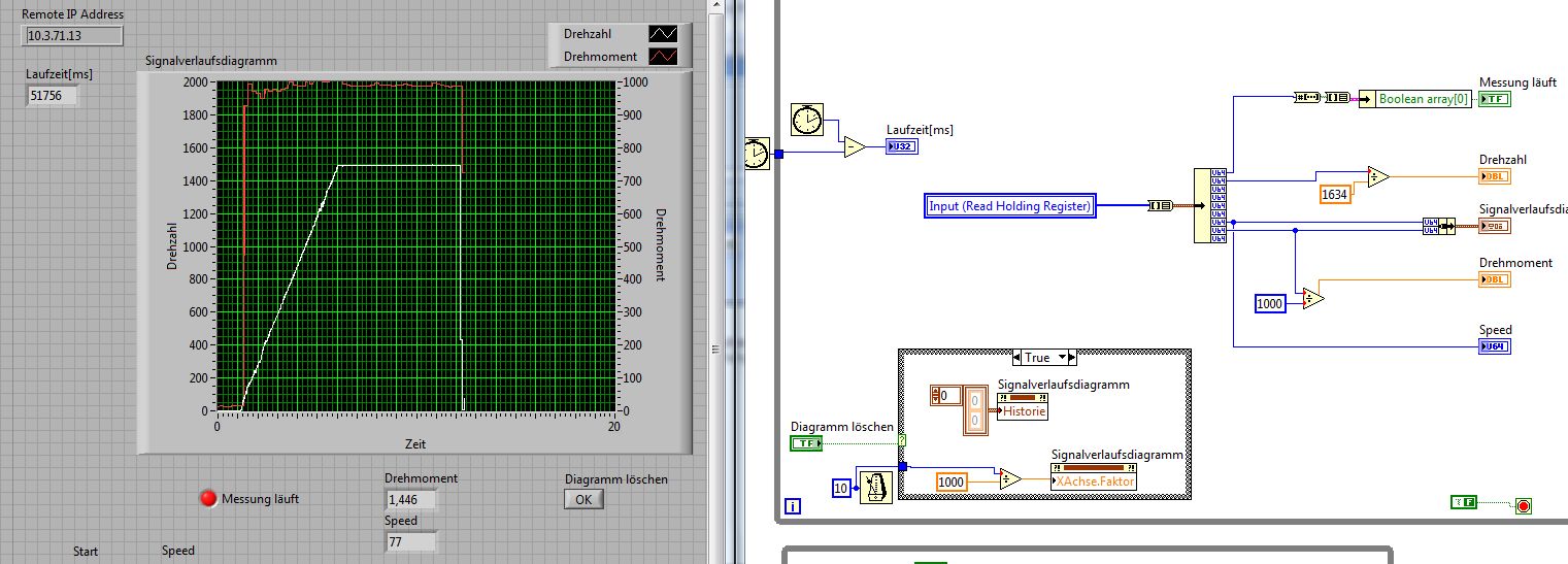

ja, super Sache. Genau das habe ich gesucht.
Vielen Dank euch beiden!!!
