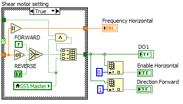

Beispiel aus deiner Main-Loop:

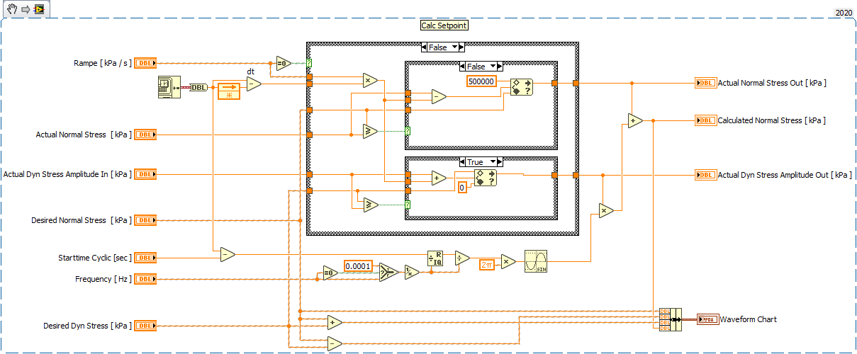

Ein Rube-Goldberg in der Case-Struktur. (Man könnte auch einfach den Vergleich zu ">0" ändern…)
Ein Rube-Goldberg nach der Case-Struktur. (Man kann IndexArray vergrößern, um mehrere Outputs zu bekommen. Und die Index-Konstanten benötigt man auch nicht, wenn man von 0 beginnend Elemente haben will.)
Und die "DO1"-Werte werden natürlich per lokaler Variable an eine andere Schleife weitergereicht - Race-Conditions lassen grüßen!
Diese Dinge ziehen sich durch den kompletten Code, da hast du noch wirklich viel zu tun…

Es ist jetzt schon fast ein Jahr her, seit ich dir diese Ratschläge gegeben habe. Irgendwie kann ich da leider kaum Fortschritte erkennen…
Noch ein Beispiel:
Eines deiner subVIs, nur
- ohne Sequenzrahmen
- ohne lokale Variablen
- ohne While-Loop, dank FeedbackNode
- weniger Funktionen, da man nicht zweimal auf die gleiche Bedingung prüfen muss und deshalb nur eine (äußere) Case-Struktur benötigt
- nach Cleanup mit möglichst geraden Drähten…
Wie oben geschrieben: diese Probleme finden sich in allen deinen VIs…
