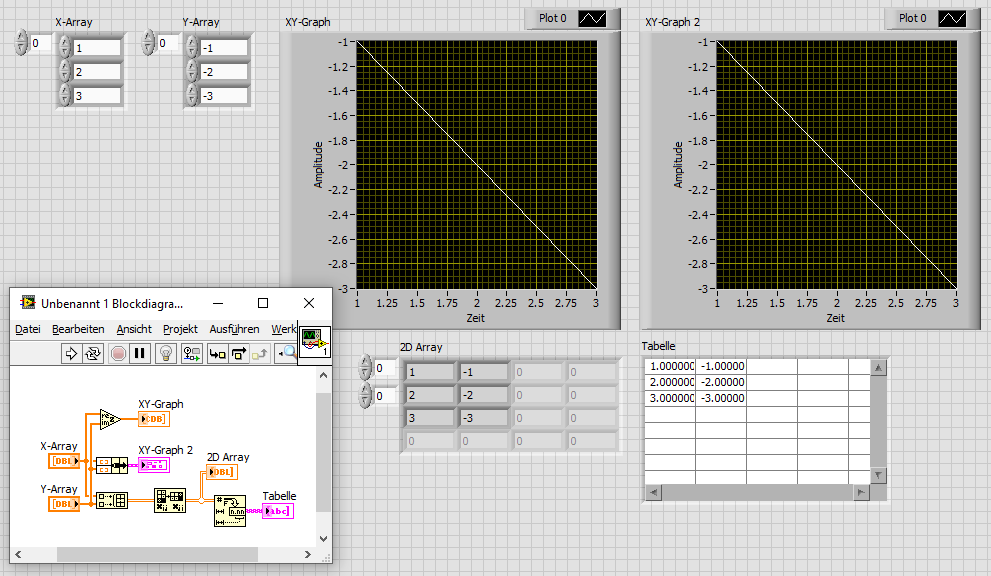

Dagegen sehe ich zwei Array-Indicators, die dir die X-Achse (Frequenzwerte) und die Y-Achse (Sweepdata) liefern. Die könnte man bequem auf einem XY-Graph anzeigen lassen…

Ist doch alles sehr einfach… Big Grin
