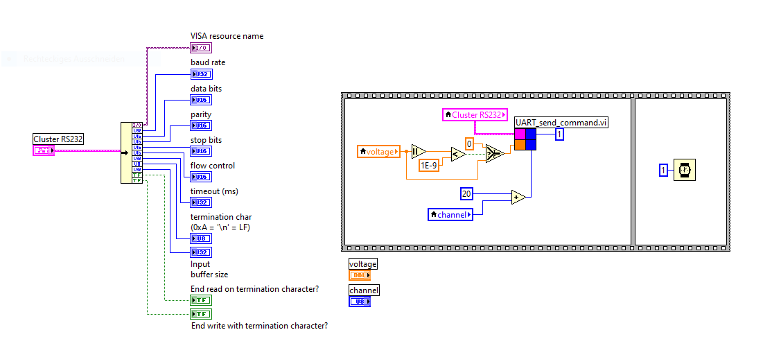

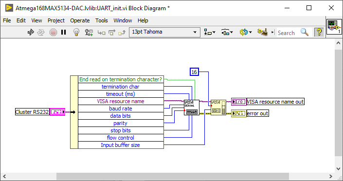

Mein bisheriger Ansatz war der folgende. Zuerst initialisiere (siehe Init.png) alle DACs und lasse mich die dazugehörigen COM-Ports auslesen. Daraufhin steuere ich mit Hilfe des VIs "MAX5134setvoltage" (siehe Setvoltage.png) die DACs an. Dieses VI wird auch vom Hauptprogramm immer wieder aufgerufen, um die Spannung des DACs einzustellen. Da ich jedoch keine Channel als lokale Variable mehr habe, kann das VI "UART_send_command" (siehe UART_send.png) diese auch nicht mehr auslesen.
Daher möchte ich dem Programm vermitteln, dass Channel 0 = COM3 = DAC der X-Achse ist. Äquivalent zu Channel 1 und 2 mit COM4 und COM5. In dem VI "UART_send_command" ist der "Channel" allerdings durch "command" ersetzt worden, der sich aus der Nummre des Channel addiert mit 20 ergibt (weshalb erschließt sich mir hier zum Beispiel nicht?).
Wenn ich jetzt allerdings die lokale Variable "Channel" oder "command" ersetze, dann taucht das Problem auf, dass in meinem Hauptprogramm dutzende Verbindungen kaputt gehen und ich quasi alles händisch und einzeln anpassen muss. Wäre es nicht einfacher, dem Programm einfach zu sagen "Wenn Command=20, dann COM3", "Wenn Command=21, dann COM4", "Wenn Command=22, dann COM5"?

So sieht das Ersetzen von lokalen Variablen durch Draht und Schieberegister aus:
Zitat:Daher möchte ich dem Programm vermitteln, dass Channel 0 = COM3 = DAC der X-Achse ist. Äquivalent zu Channel 1 und 2 mit COM4 und COM5. In dem VI "UART_send_command" ist der "Channel" allerdings durch "command" ersetzt worden, der sich aus der Nummre des Channel addiert mit 20 ergibt (weshalb erschließt sich mir hier zum Beispiel nicht?).
Woher dieses "+20" kommt, müsste im Manual zu dem Gerät stehen, welches du über die serielle Schnittstelle ansteuerst!
Zitat:Wenn ich jetzt allerdings die lokale Variable "Channel" oder "command" ersetze, dann taucht das Problem auf, dass in meinem Hauptprogramm dutzende Verbindungen kaputt gehen und ich quasi alles händisch und einzeln anpassen muss. Wäre es nicht einfacher, dem Programm einfach zu sagen "Wenn Command=20, dann COM3", "Wenn Command=21, dann COM4", "Wenn Command=22, dann COM5"?
Wenn das 3 identische Geräte sind, die du da ansteuern willst, dann benötigst du genau ein VI. Dieses VI bekommt als Inputs die VISA-Reference (also COM3/4/5) und den nötigen Parameter (der einzustellende Wert). Dieses VI rufst du dann in deinem MainVI dreimal parallel auf: mit jeweils einem anderen COM-Port als Input…
Und ja, wenn man VIs editiert, kann es zu "broken wires" im HauptVI kommen. Die korrigiert man dann eben auch…
P.S.: Wie schon erwähnt, sollten alle VIs gründlich überarbeitet werden. Dazu gehört z.B. auch, das man die seriellen Ports nicht andauernd öffnet und wieder schließt…
