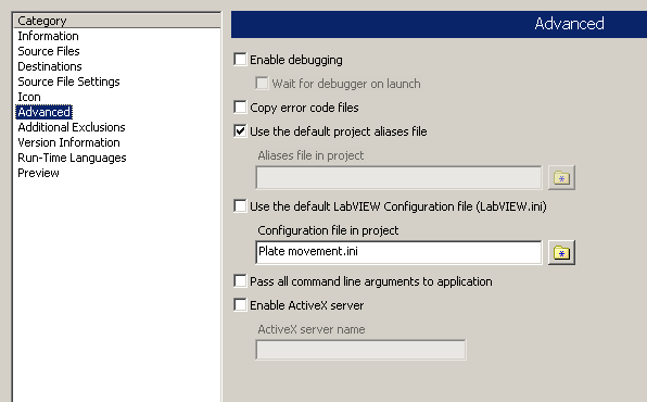

Zu deiner EXE brauchst du auch noch eine INI-Datei.
(Wenn du keine hast, wird beim ersten starten der EXE eine leere erstellt.)
Im AppBuilder hast du eine Option, LabVIEW.ini einbinden.
Du kannst entweder die ganze LabVIEW.ini dazulegen, oder eine die nur deine Aenderungen hat.

Du sollst auch nicht die LabVIEW-Ini verwenden sondern die "MeineExe.ini"...diese wird automatisch beim ersten Start der Exe erstellt, und da kannst du unter der Section [MeineExe] die gewünschten Einträge machen
Alternativ kannst du vor dem Erstellen der Exe festlegen, dass du nicht die Standard-Ini der Exe verwenden willst, sondern du kannst eine selbsterstellte Ini auswählen, die dann "mitgenommen" wird:

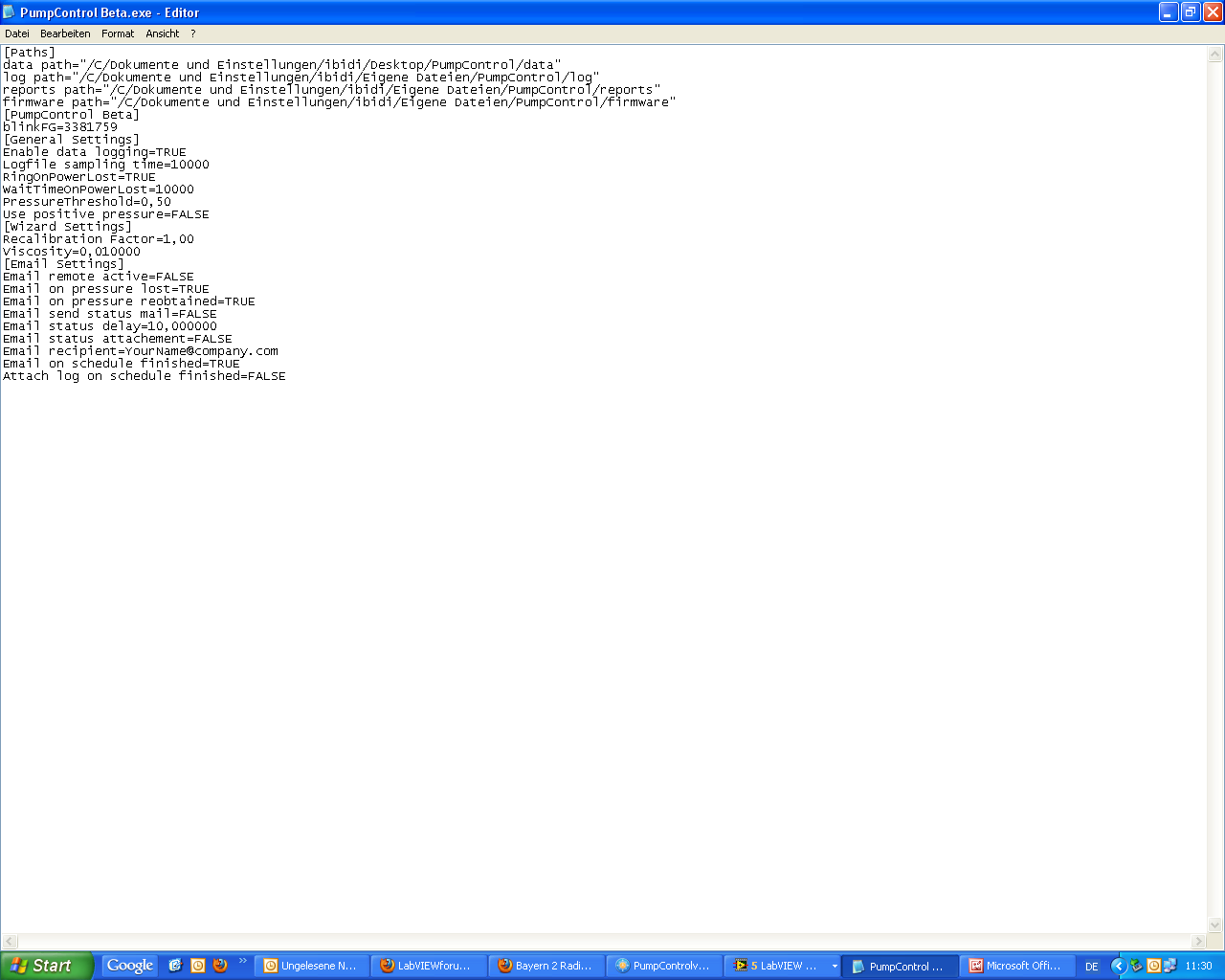

Mein Projekt heisst PumpControl Beta, da möchte ich eben das im Frontpanel bei dem User
ein Bedienelement nicht standardmäßig gelb blinkt sondern hellblau oder andersfarbig...!
Habe im Anhang meine PumpControl exe.ini beigefügt.
Vielleicht kann mir jemand weiterhelfen.
Weiß nicht mehr weiter. Wahrscheinlich ist es so einfach das ich den Wald vor lauter Bäumen nicht sehe!Huh

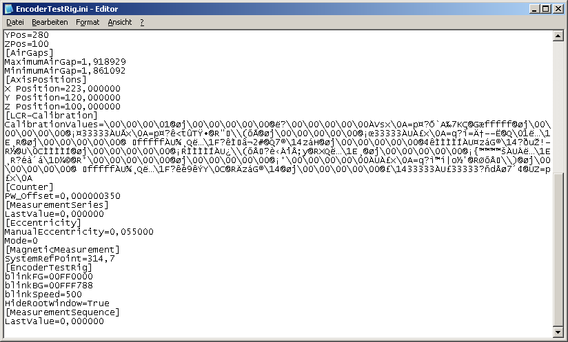

bei mir sieht das so aus:
Für die Farbe wurde ein Hexwert eingestellt...

ich erzeuge im Programm eine eigene ini Datei.
Wie du im Anhang gesehen hast werden die werte als standard gesetzt.
jetzt ist meine Frage: muss die section eindeutig sein?
bei mir:
[PumpControl Beta]
blinkFG=3381759 (dieser Wert ist dezimal, habe ihn aber als hex verfasst!)
oder könnte bei [PumpControl Beta] auch was anderes stehen?
Muss das so heissen wie mein Programm oder wie das ausführende VI??

Application Builder und Einstellungen
Das muss genau so heissen, wie die EXE.
Bsp. MeineErstesProgramm.exe -> [MeineErstesProgramm]
Die Einträge kopierst du am einfachsten von der LabVIEW.ini in deine INI Datei.
