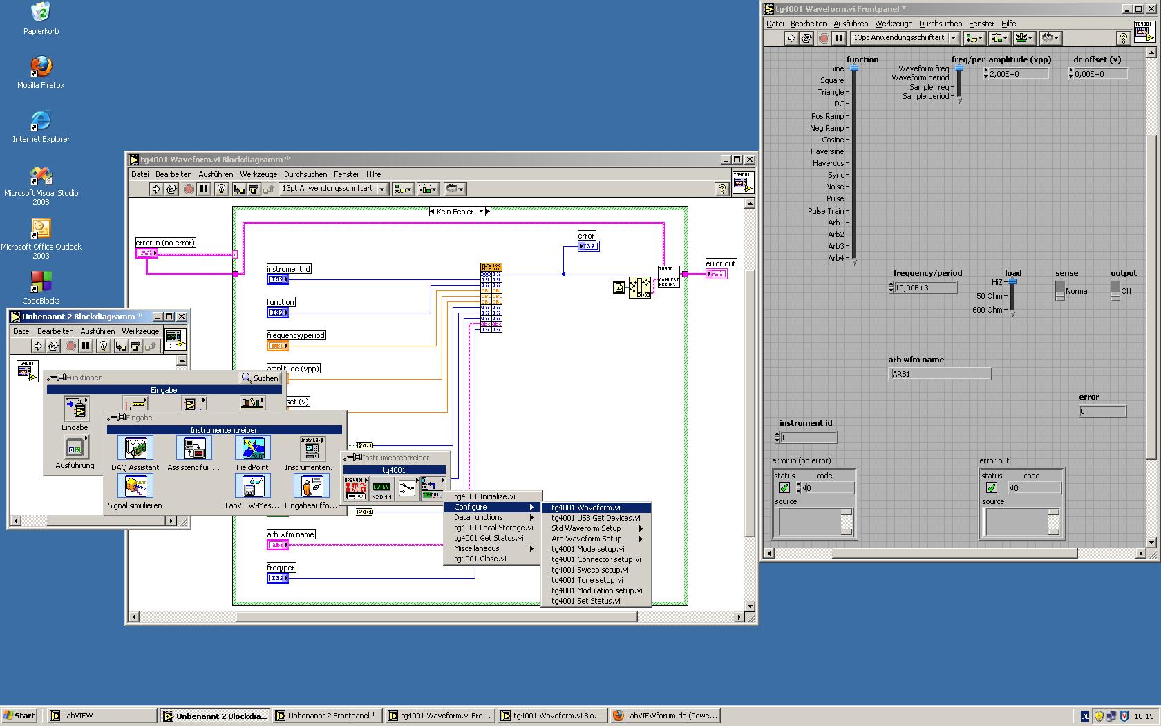

Zu dem Funktionsgenerator wurde eine CD mitgeliefert auf der man Treiber findet (normale Treiber und extra LabVIEW Treiber). Nach der Installation erscheinen in LabVIEW einige zusatz Bausteine mit denen man den Funktionsgenerator steuern kann.

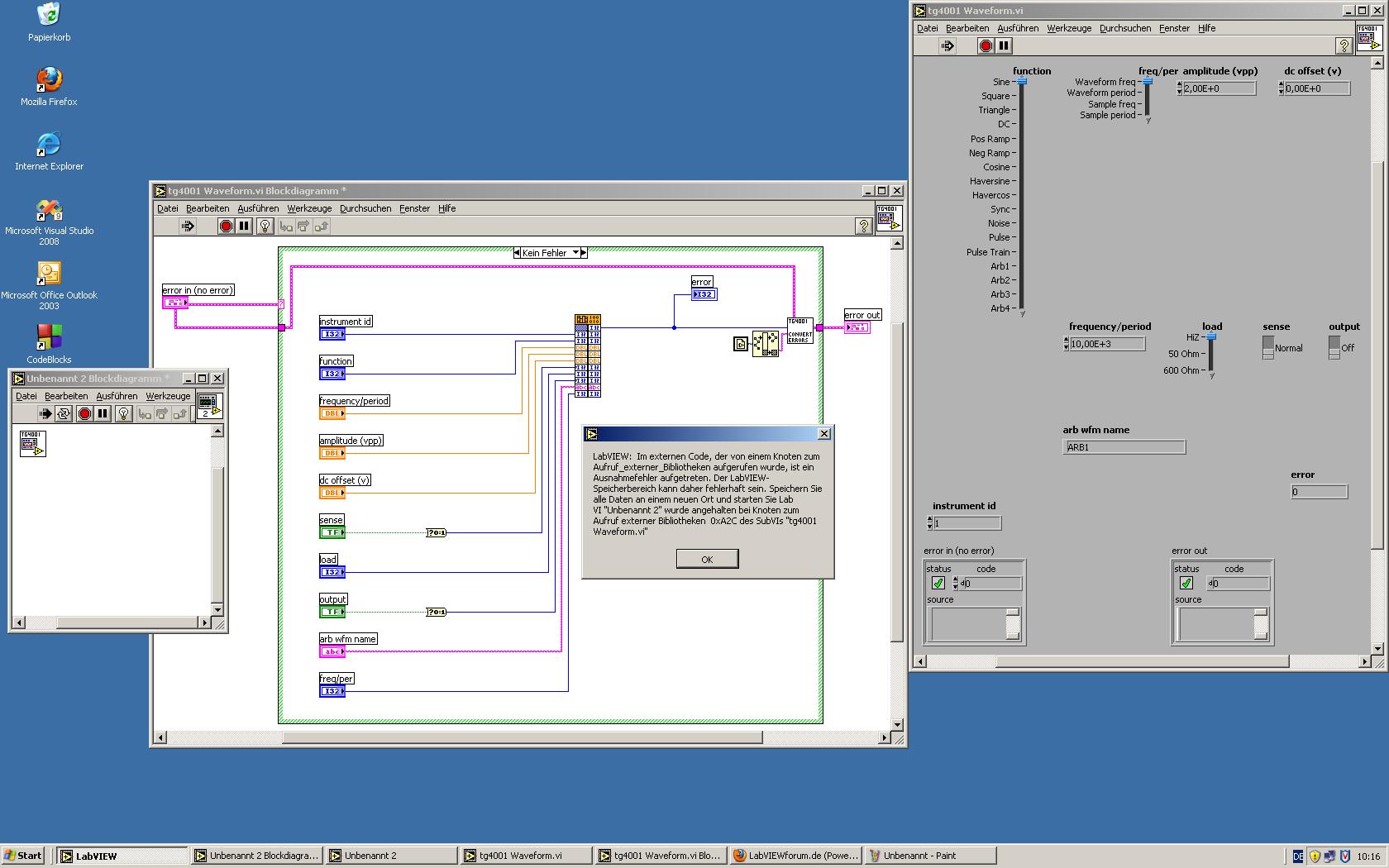

Baustein zur Steuerung der Waveform

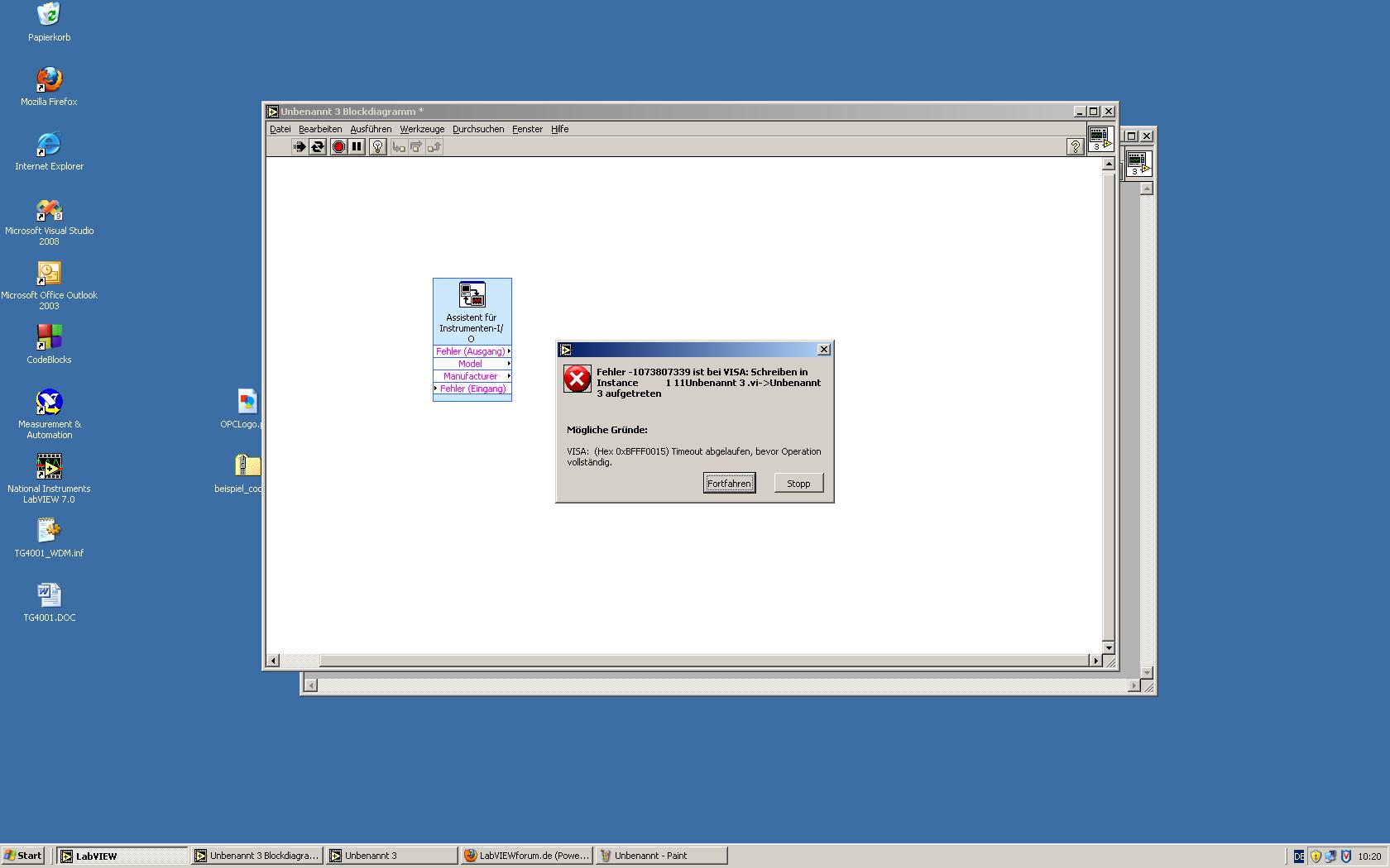

Bisher sah alles ja ganz einfach aus und es hat auch alles gut funktioniert. Wenn ich jetzt auf Ausführen klicke bekomme ich folgende Fehlermeldung -->
Fehlermeldung

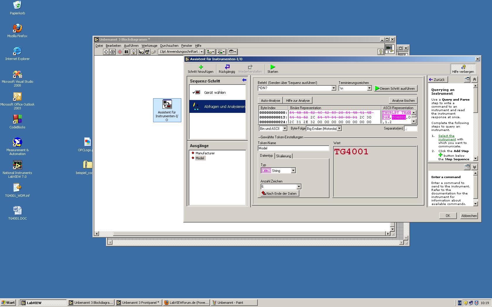

Nach ausführlicher Suche im Internet habe ich keine Lösung für das Problem gefunden und versucht das Gerät anders anzusteuern. Hierfür habe ich den Assistent für Instrumente genutzt.
Beim konfigurieren funktioniert alles einwandfrei und das Gerät reagiert auf die Anfragen.
Konfiguration des Assistenten
Wenn ich diesen dann Ausführen möchte bekomme ich wieder eine Fehlermeldung...
Fehlermeldung 2
Hab auch hier nach einer Lösung im Internet gesucht und einige Ähnliche Fälle gefunden. Obwohl ich einige der Lösungsvorschläge ausprobiert habe hat sich nichts geändert.

ich weiss zwar nicht genau wie LV 7 aussieht, aber hast du evtl. die Möglichkeit Proben zu setzen.. damit du der Ursache ein wenig genauer auf den Grund gehen kannst (normalerweise im BlockDiagramm -> rechte Maustaste)
hmm, und das Gerät lässt sich ansprechen aus dem "Assistent".. Stimmen die eingestellten seriellen Parameter?
Bei dem Assistenten kannst du das TimeOut nicht erhöhen? Oder ist deine serielle Verbindung evtl. bereits geöffnet und er kann nicht zugreifen? Der Task ist im Assistant definiert, der wird nicht mehr von ausserhalb benötigt?
