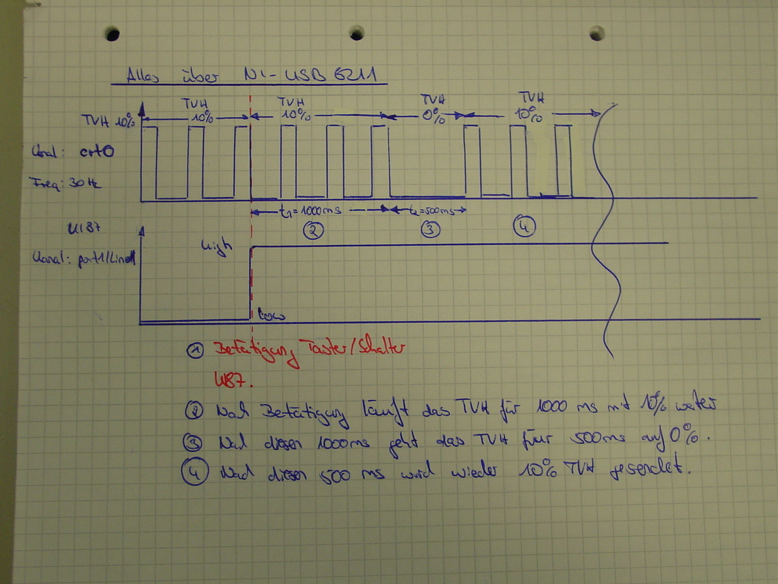

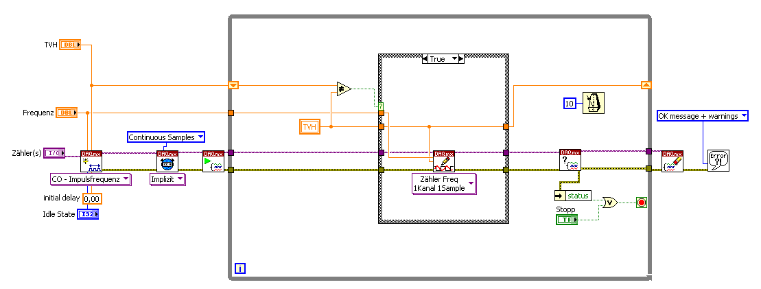

hab ein kleines Problem, das ihr sicher ohne Probleme beantworten könnt.
Hab bereits folgendes vi erstwellt.
In der linken Hälftes des vi's erzeuge ich ein PWM Signal das ich über NU USB 6211 ausgebe.
In der rechten Hälfte kann ich über den Taster Kl87 einen Digitalen Ausgang ein und aus schalten.
Nun müsste ich das ganze so ändern, dass 10% TVH anliegen und wenn ich den Taster Kl87 drücke eine Sequenz gestertet wird.
Der Digitale Ausgang von Kl87 auf High. Dann 1000ms warten und das TVH auf 0% setzen, nun 500ms warten, dann wieder PWM auf 10% setzen.
Wie löse ich das am besten?
Danke für eure Hilfe.

ok dann versuch ich es mal klar darzustellen.
Danke das geht am besten mit einer Zeichnung.
A 1 == F0D (immer 30Hz)
A 2 == Kl87 (digitaler Ausgang) schaltet ein Relais
Ab Start F0D=10% & Kl87= flase
Betätigung Schalter Kl87, Kl87 = true & Start Sequenz
F0D = 10% für weitere 1000ms, dann F0D = 0% für 500ms, dann F0D = 10%
In meinem vi Bild hab ich meine Umsetzung zur Erzeugung des TVH's dargestellt und die Beschaltung des Augangs2 für Kl87.
Nun soll die Schaltung so umgebaut werden, dass nach Betätigung des Schahlters Kl87 die Sequenz, wie sie auch auf meiner Skizze dargestellt ist abläuft.
Hoffe du hat mich jetzt besser verstanden.
Danke für deine Zeit!
Christian

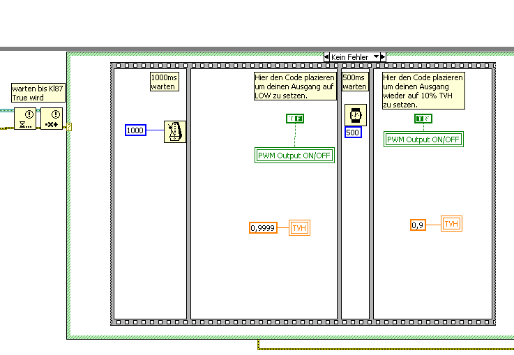

Hier eine Möglichkeit, die mit Notifiern arbeitet und dann entsprechend eine Sequenz ausführt, wenn Kl87 von False auf True wechselt.
LV2009
Sonstige .vi  sequenz_notifier.vi (Größe: 15,33 KB / Downloads: 323)
Hoffe, das hilft dir ein wenig weiter.

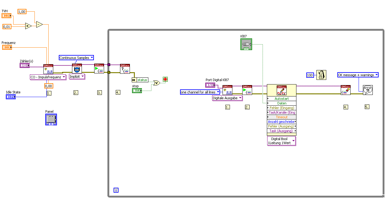

Hier die Bilder meiner Umsetzung.
Kann damit schon etwas anfangen hab aber noch ein Problem.
Zwar ist die Zeit ab Kl87 High bis TVH auf 0% nicht die 1000ms, diese Zeit ändert sich bei jeder Messdurchfürhrung (mal mehr mal weniger).
Die 500ms von TVH 0% auf TVH 10% sind sehr konstant.
Wie kann man das noch anpassen.
Christian

Kleiner Hinweis zu Bild 2, der Schalter ausserhalb der Schleife bringt dir nichts, da nur der Wert des Buttons vor Beginn der Schleife ausgelesen wird!

Das Metronom wartet nur bis zum nächsten Vielfachen von 1000ms... das bedeutet nicht, dass dein Code hier immer 1000ms wartet.
Das WartenVI wartet auch wirklich 500ms.
Gruß SeBa

Hallo SeBa
da war der Hund begraben.
Danke jetzt funktioniert es einwandfrei.
