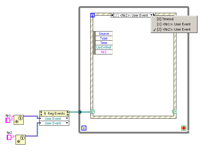

Unterschied Benutzerereignis/Wert(SGL)
was ist der Unterschied zwischen einer Ereignisgenerierung via 'Benutzerereignis erzeugen' und via 'Eigenschaftsknoten Wert(SGL)'? (Außer, dass man mit dem Benutzerereignis auch Daten verschicken kann.)
Normalerweise verwende ich immer das Benutzerereignis, jedoch ist man so auf ein einziges EreignisCase beschränkt. Möchte man aber programmatisch in verschiedene Cases springen können (wie in einer State-Machine), so sehe ich keine Alternative zum Eigenschftsknoten Wert(SGL). Spricht etwas dagegen es einfach immer mit der Node zu machen? (Z.B. Performancegründe?)
Also wenn ich ein Benutzerereignis erstelle so gebe ich normalerweise einen Cluster als Datentyp mit.
In diesem Cluster ist der Enum für die State-Machine und ein Variant für die Daten, welche übertragen werden sollen.
Man kann auch beliebig viele Userevents registrieren (siehe Screenshot)
Hoffe das hilft dir weiter
' schrieb:Hoffe das hilft dir weiter
Allerdings! Das kam mir eh komisch vor, dass ich das immer nur für ein Case hinbekommen habe! Sei bedankt.
Trotzdem nochmal die Frage:
Wenn man keine Daten übergeben möchte, spricht dann etwas dagegen einfach nur die Nodes zu benutzen?
' schrieb:Wenn man keine Daten übergeben möchte, spricht dann etwas dagegen einfach nur die Nodes zu benutzen?
Aus meiner Sicht spricht da gar nichts dagegen.
Ich würde sogar das Verwenden des Propertys vorziehen.
Das Benutzerereignis verwende ich dann, wenn VI-übergreifend Aktionen ausgeführt werden sollen.
