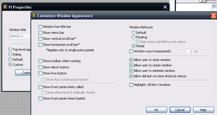

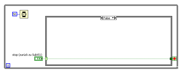

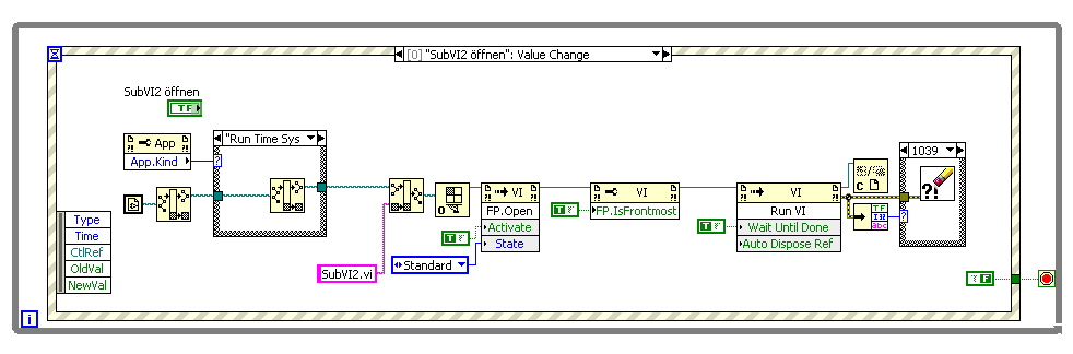

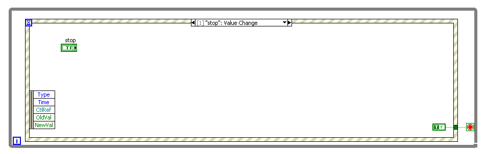

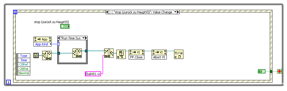

Hier ist eine Möglichkeit. Ich kann leider nur für 8.6 runterspeichern, weil Eventstrukturen vorhanden sind.
Aber ich mach' Dir Screenshots dazu (Die Einstellungen bei Window Appearance (vgl. Screenshot) habe ich bei SubVI1.vi und SubVI2.vi gemacht).
Sonstige .vi  Haupt_VI.vi (Größe: 9,88 KB / Downloads: 477)
Lv86_img
Sonstige .vi  SubVI1.vi (Größe: 11,21 KB / Downloads: 425)
Lv86_img
Sonstige .vi  SubVI2.vi (Größe: 7,27 KB / Downloads: 409)
Lv86_img
