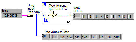

Alternativ vielleicht noch diese Methode:
Die Bezeichnungen "Character", "char" werden in LabVIEW übrigens nicht verwendet, es gib nur Strings. Ein Char ist also ein String der Länge 1. Vielleicht kann man dazu auch "einstelliger String" sagen.
