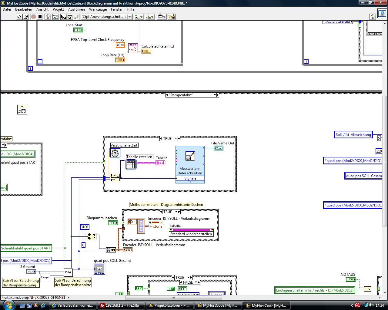

Hallo Gemeinde,
kurzer Hintergrund zur forhandenen Hardware:
Ich versuche mittels CompactRIO einen Linearschlitten in Echtzeit zu betreiben.
Dazu gebe ich ein Weg SOLL-Signal vor und bekomme von einem Encoder natürlich ein IST-Signal.
Folgende Problem stellt sich mir:
Das Soll- und Ist- Signal (beide vom Typ I32) stelle ich derzeit in einem Verlaufsdiagramm dar.
Zur besseren Auswertung würde ich diese gerne in eine TAB Datei schreiben um sie im Anschluss in EXcel aufrufen zu können.
In die Tab Datei sollen bei Möglichkeit nur 3 Daten auftauchen:
- zeitl. Verlauf (im Endeffekt wie im Verlaufsdiagramm)
- Ist-Signal
- Soll-Signal
Wobei nur die relative Zeit notwendig ist, sprich um zu wissen wie lang eine Fahrt ging.
Habe mich mit write to "spreadsheet" und "Messwerte in Datei schreiben" versucht auseinander zu setzen, komme aber so recht auf kein Ergebnis.
Darüber hinaus weiß ich nicht so recht, wie ich die beiden Datenflüsse bündeln muss um das gewünschte Ergebnis zu erhalten.
Edit: Bei dem Versuch "write to spreadsheet" zu nutzen, bekomme ich immer den Fehler 43 (operation cancelled by user)

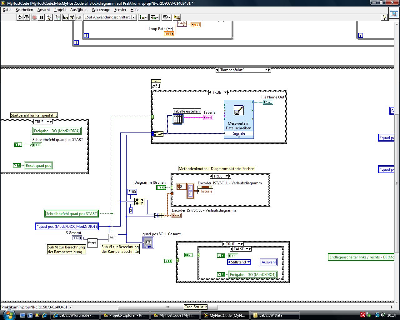

Über das Express-VI "Messdaten in Datei schreiben" bekomme ich inzwischen die Daten als Tabdateien ohne Header geschrieben.
Allerdings fehlt mir noch die relative Zeit um das ganze im Anschluss in Excel als Diagramm auszuwerten. Wo bekomme ich diese her und wie kann ich sie als separate Spalte in die Tabdatei schreiben?
Gibt es darüber hinaus eine Möglichkeit die Datei in gewünschtem Ordner auf dem Hostrechner zu schreiben? Bisher muss ich sie noch umständlich über ftp abrufen und speichern. Oder sollte ich dass ganz anders machen?

Habs als .jpg mal hochgeladen. Ist ja bisher keine Meisterleistung was da steht. Muss es ja auch nicht, wenn es meinen Anforderungen entspricht Wacko
Kann ich einfach irgendwie einen Zeitstempel mit einfließen lassen?

Die Problematik besteht leider nach wie vor.
Über das Express-VI "Messwerte in Datei schreiben" bekomme ich zwar meine beiden Signale (Ist- & Sollsignal) allerdings fehlt mir nach wie vor zur Auswertung in Excel die relative Zeit.
Wie bekomme ich diese rein? Oder gibt es eine Möglichkeit das ganze anders/ eleganter zu lösen?

' schrieb:Über das Express-VI "Messwerte in Datei schreiben" bekomme ich zwar meine beiden Signale (Ist- & Sollsignal) allerdings fehlt mir nach wie vor zur Auswertung in Excel die relative Zeit.
Soviel ich bisher mitbekommen habe, ist es bei den Express-VIs zur Datenspeicherung nur möglich, den Timestamp als solchen zu speichern. D.h. also: nur absolute, keine relative Zeit.
Hast du mal im ExpressVI (Doppelklick darauf) nachgesehen, ob es da eine Einstellung gibt, die was über das Zeitformat aussagt?
Zitat:Wie bekomme ich diese rein?
Dummy-Kanal Yt erzeugen als Yt = t - T0.

Ich sage mal vorsichtig, dass ich ein akzeptables Ergebnis gefunden haben.
Ich habe zusätzlich das Express-VI "verstrichene Zeit" verwendet und schreibe diese mit in die Messwertdatei.
Ob das ganze nun wirklich synchron ist, dessen bin ich mir allerdings nicht sicher.
Optimal ist das ganze trotz alldem noch immer nicht, da ich die Datei jedes mal via ftp laden, speichern und unter Excel formatieren muss, aber es kommt zumindest schon mal was brauchbares bei raus.
