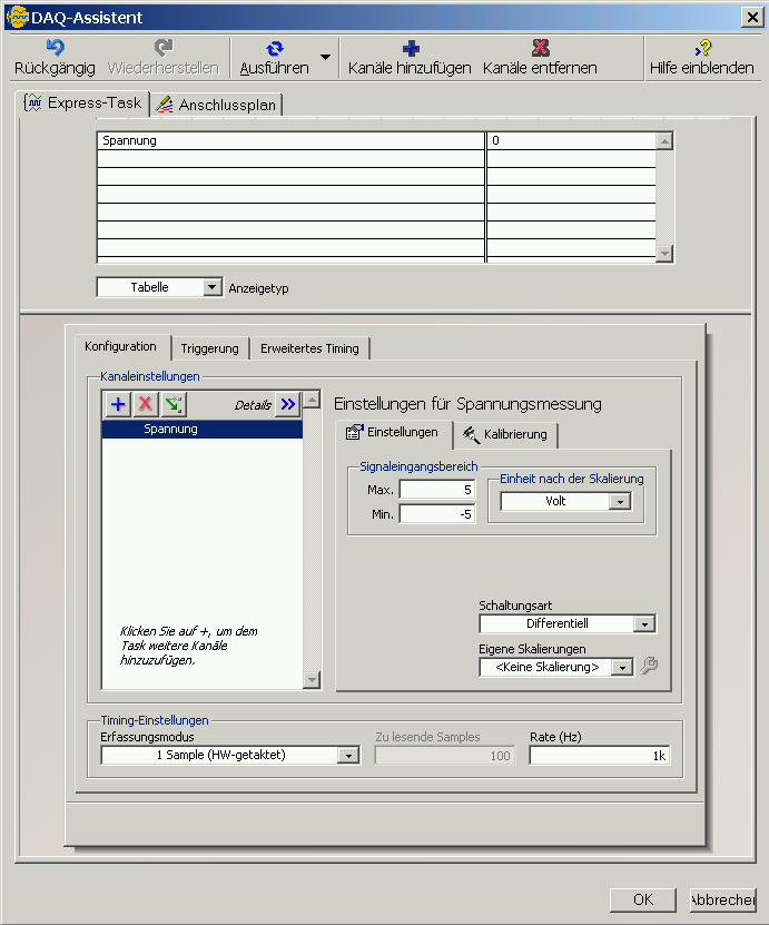

aber die DAQ Assistent-interne Abtastregelung der Messpunkte bereitet mir noch Schwierigkeiten: ich möchte eine Abtastung von einem Hertz und weniger erreichen. Dabei erscheint der Fehler: "Es wurden einige oder alle der angeforderten Abtastwerte noch nicht erfasst."
(bei hohen Frequenzen wie 1k bestanden keine Probleme)
Ein heraufsetzen des time out Wertes war erfolglos. Mein Verdacht, dass Sample-Anzahl, Rate und timeout aufeinander abgestimmt sein müssen hat sich leider nicht erhärtet.

Versuch' dann mal den Modus '1 Sample (HW-getaktet)'. Dann kannst du auch Abtastraten kleiner 1 Hz angeben ohne die besagte Fehlermeldung. (Hoffe ich doch.)

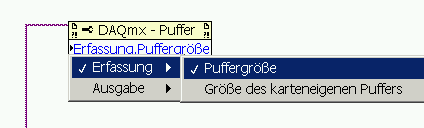

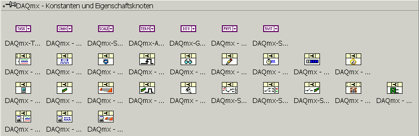

Zitat:Und wo finde ich besagte Puffer-Probertys?
Das sind die Eigenschaftsknoten, die sich auf der Palette befinden, auf der auch DAQmx-Rd etc. steht. Schau mer mal, ob ich nachher ein Bild mache.

' schrieb:Voraussetzung ist aber (davon gehe ich mal aus, mit diesem Mode arbeite ich nicht) folgendes: Am DAQmx-Rd muss als auszulesende Anzahl 1 eingegeben werden und der Timeout muss groß genug sein.
Wir reden hier ja primär vom DAQ-Assistenten, denn damit arbeitet der Autor. Und hier wird einem diese Entscheidung abgenommen ...
... denn sobald dieser Modus gewählt wird, ist besagter Parameter ausgegraut. Timeout scheint dort standardmäßig auf 10s zu stehen.

Zitat:Das sind die Eigenschaftsknoten, die sich auf der Palette befinden, auf der auch DAQmx-Rd etc. steht. Schau mer mal, ob ich nachher ein Bild mache.
Ja die meine ich doch auch...
... aber was soll man jetzt beim Puffer-Knoten einstellen um das beschriebene Problem zu beheben?

Hier suchst du jetzt den Knoten, der dir angibt, wie viele Zeichen sich im Lesepuffer (!) einer Task befinden. Du sollat ja nichts einstellen, sondern feststellen, wie viele Zeichen sich im Eingangspuffer befinden.
Ob dieser Knoten oder die Auswertung des Errorclusters, beides würde prinzipiell gleich ablaufen: Abfrage und Testen, ob ok. War OK, dann den Messwert weiterverarbeiten. Sonst: eben nicht weiterverarbeiten und Warten mit Wait.VI (z.B. 50ms).
