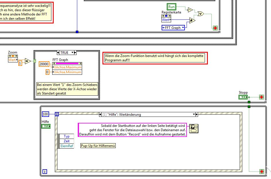

Problem 2: Ich habe ein Zoom-Funktion für den FFT-Graphen. Wenn ich aber meinen Cursor an eine Stelle schiebe und über den Schieberegler zoomen möchte, hängt sich das komplette VI auf!!! Da weiß ich leider nicht wo das Problem ist.

Und? Hast du diese beiden Sachen gemacht? While-Schleife um alles herum und ein Buuton zum Beenden der While-Schleife. Den "Zoom"-Case aus der rechten Event-Struktur in die linke Event-Struktur übernehmen und die rechte Event-Struktur löschen.
Und schon geht schon mal das mit dem Zoom.
25.11.2009, 20:35
Beiträge: 3.708
VI funktioniert nicht mehr
' schrieb:Und schon geht schon mal das mit dem Zoom.
So, und jetzt der nächste unumgängliche Schritt.
Eine Event-Struktur liegt (für gewöhnlich) in einer eigenen While-Schleife. Also: While-Schleife um die (einzige) Event-Struktur. Diese While-Schleife wird durch ein Ereignis beendet. In deinem Falle ist das der Stopp-Button aus der While-Schleife, die du ja schon oben neu erstellt hast.
Diese While-Schleife kann nicht in der obigen While-Schleife liegen. Also: While-Schleife mit Event-Struktur aus der oberen While-Schleife herauslegen quasi parallel zur ersten While-Schleife. Weil: Die Event-While-Schleife wird erst bei Programmende beendet. Dadurch kann aber die Haupt-While-Schleife nicht mehr als Schleife arbeiten, weil hierzu das Beenden aller Elemente in der While-Schleife (Evant-While-Schleife und Case-Sequenz) notwendig ist.

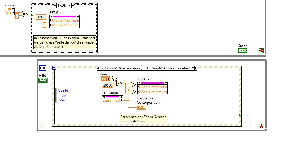

Heute morgen noch eine große While-Schleife um alles (mit Stop-Button), die Event-Struktur raus aus der Schleife und Event mit Extraschleife versehen.
Soweit so gut... Aber wenn ich das Teste hängt sich trotzdem alles auf Sad (also wenn ich versuche zu zoomen oder den Cursor bewege). Aber vielleicht liegt das ja auch noch an den restlichen Problemen...
Momentan lese ich mich noch in die Queue Geschichte ein, da mir RoLe das Bsp. Producer/Consumer Design pattern (Events) empfohlen hat. (aber ich tu mir da noch etwas schwer damit...)
Für weitere Tips bin ich natürlich jederzeit dankbar Wink
Gruß Striggi
(Das ist der Teil unten rechts im VI wie er jetzt mit den neuen Schleifen aussieht; in der Event-Struktur befindet sich auch noch der Case für die Zoom-Funktion!!!)

Der Fehler liegt darin, dass deine Event-Schleife auf den Wert von Stopp wartet. Dieser bekommt sie jedoch erst, wenn die obere Schleife beendet ist.
Deine Events in der unteren Schleife werden also nicht ausgeführt. Um die untere Schleife zu beenden solltest du ein Wertveränderungs-Event für den Stopp-Button einbauen
Sonstige .vi  Parallele_Schleifen.vi (Größe: 11,91 KB / Downloads: 243)
LabVIEW 8.5
Zudem solltest du dir überlegen, ob es notwendig ist den Wert des Zooms mit jedem Durchgang auszulesen. Ich würde hier eher auf ein Event für Wertveränderung tippen.
Greetz M Nussbaumer

Ah, das Problem war wohl die Datenabhängigkeit Wall klar...
Hab das mal geändert und siehe da, ich kann ohne Probleme wieder zoomenSmile
Damit wäre ein Problem gelöst Top1
Vielen Dank dafür!!!
Wegen dem Zoom-Event, da hab ich schon "Wertänderung" drin!!!
Ich hab auch noch die Case-Struktur damit die X-Achse nach dem Zoomen wieder auf "0" geht in die untere Schleife gezogen. Sonst stand die X-Achse irgendwo und nicht da wo ich wollteSmile
