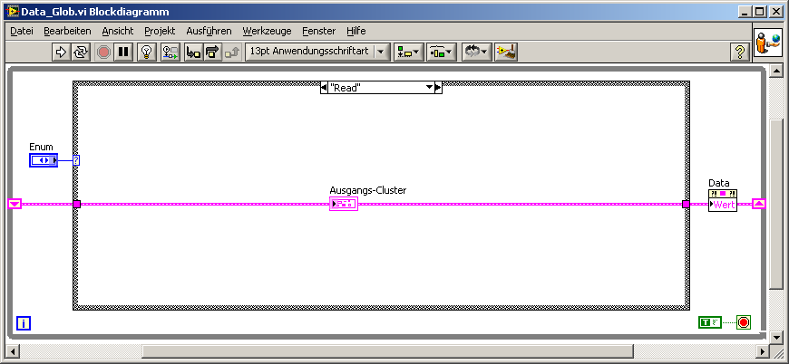

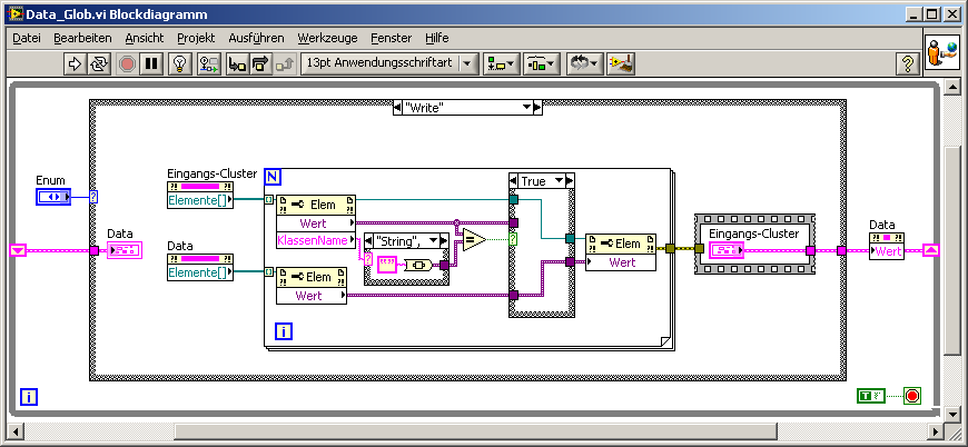

Ich habe mich vor einiger Zeit mit einer ähnlichen Problematik auseinandergesetzt.
In einer FGV werden die Daten in einem Cluster gespeichert. Damit wollte ich erreichen, nur ein Read im Enum zum steuern der FGV zu haben, ebenso nur ein Write. Das funktionierte auch ganz gut, nach dem Read kann man mit "unbundle by name" den Wert(oder mehrere) bekommen den man will.
Beim Schreiben mit "bundle by name" wurden aber immer nur die angeschlossenen Werte geschrieben, nicht angeschlossene Werte bekamen die Werte aus der Konstanten. Werte die in einem vorhergehenden Write in die FGV gespeichert wurden gingen so wieder verloren (Bild1).
Erste Abhilfe habe ich mir dann beschafft, indem ich die FGV vor dem Write einfach ausgelesen habe und die Ausgabe als "Konstante" für "bundle by name" genutzt habe (Bild2).
    #1
    #2

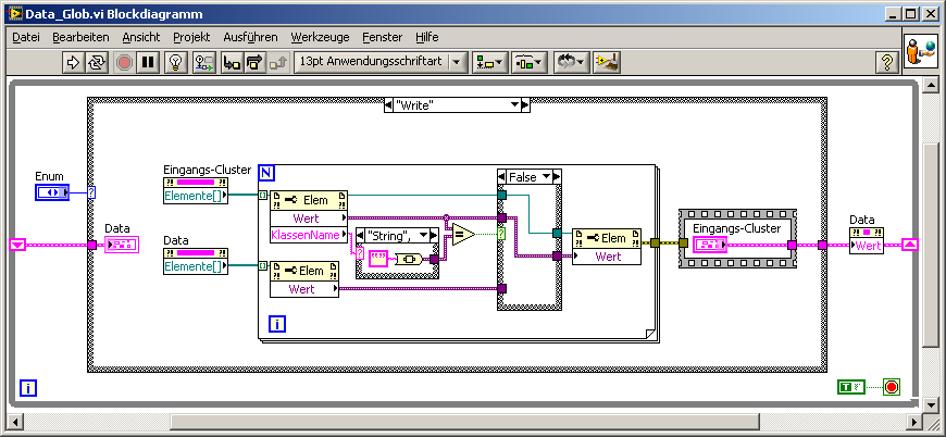

Funktioniert... hat mir aber nicht so gefallen. Daher habe ich nach einer Möglichkeit gesucht, nur Werte im Cluster der FGV zu speichern, wenn diese von einem Standardwert abweichen. In meinem Fall ein leerer String und NaN.
Was ich jetzt noch lösen müsste, wäre das Rücksetzen von einem Clustereintrag auf den Init-Wert. Einfach NaN zu speichern geht ja nicht, da das dem Standard entspeicht und ignoriert wird. Aber das ist für mich im Moment nicht so wichtig.
In der neuen FGV vergleiche ich also die Werte im Cluster mit den Standardwerten, nur wenn die neuen Werte ungleich dem Standard sind, werden sie gespeichert (Bild5) ansonsten wird der Wert aus dem Shiftreg. der FGV behalten (Bild6).
    #3
    #4
    #5
    #6
Vielleicht hilft es dir, bestimmt kann man das eleganter lösen...
Gruß SeBa
