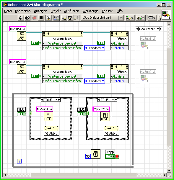

06.11.2009, 20:21
Beiträge: 3.708
Schließen eines Dynamisch geladenen VIs
So geht es tatsächlich. Keine Referenz? Einfach den Namen, dessen VI du ja bereits im Speicher gefunden hast, an "VI-Referenz öffnen".
Hinweis:
Dieses Muster geht bisher lediglich dann, wenn die VIs bereits im Speicher sind. Das wird durch das Positionieren in den Deaktivierungsrahmen realisiert. Ziel ist es auch nur, das VI zu beenden. Aus dem Speicher entfernt werden muss es ja nicht - wenn ich alles richtig verstanden habe.

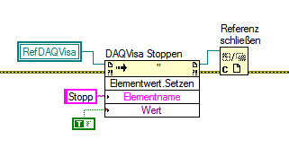

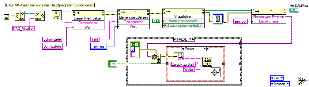

06.11.2009, 22:08 (Dieser Beitrag wurde zuletzt bearbeitet: 07.11.2009 09:02 von Lucki.)
Man kann ja über die VI-Referenz sogar jedes auf dem Frontpanal befindliche Bedienelement zugreifen. Dazu ist es nicht einmal notwendig, daß das auf dem Frontpanel einen Anschluß besitzt. Man kann also vom Haupt-VI aus über die SUB-VI Referenz einfach die Stoptaste drücken.
Ebenso kann man natürlich beim Aufruf des Sub-VIs ebenfalls Werte an die FP-Bedienelemente übergeben.
Beispiel Aufruf und Beenden eines VI "VisaDAQ6.vi" (Beim Aufruf werden die Werte "Schnittstelle" und "Takt" übergeben. Der eigentliche Datenaustausch während der Laufzeit erfolgt dann über Queues)
[attachment=50474:aufrufen.png]
[attachment=50475:Beenden.png]
06.11.2009, 22:48 (Dieser Beitrag wurde zuletzt bearbeitet: 06.11.2009 22:49 von IchSelbst.)
Beiträge: 3.708
' schrieb:So geht es tatsächlich. Keine Referenz? Einfach den Namen, dessen VI du ja bereits im Speicher gefunden hast, an "VI-Referenz öffnen".
Hinweis:
Welches Muster? Wo issen des Bild?
