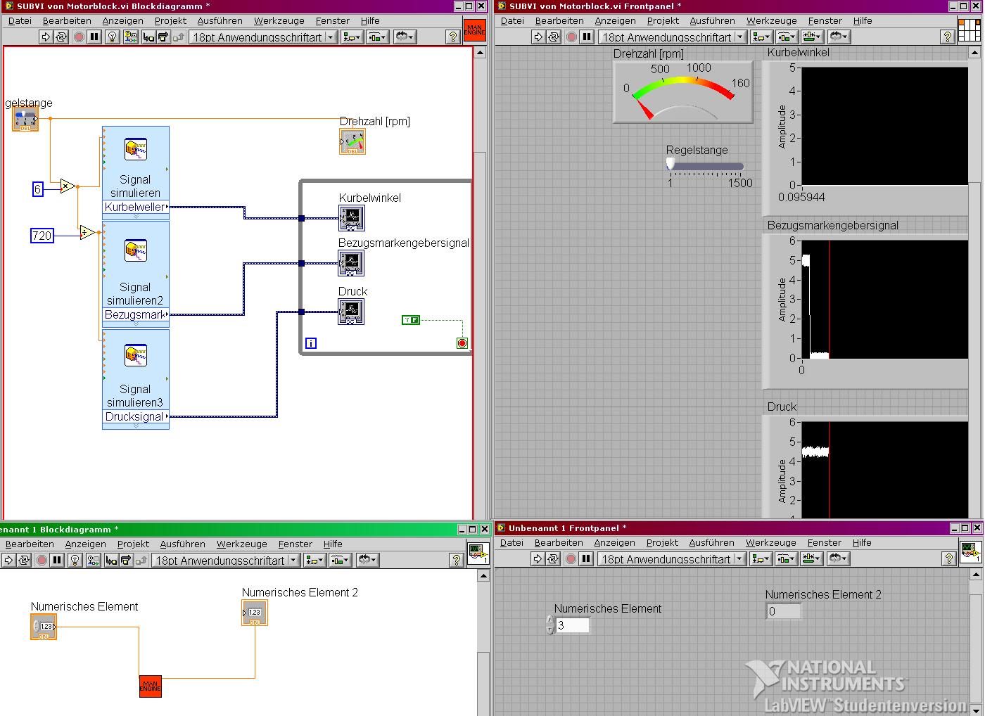

Zwecks programmierung einer Motorinduzierung habe ich ein SUB-VI erstellt, welches mir die erwarteten Signale des Motors liefert. Da die Signale kontinuierlich sind habe ich die Signalgeneratoren in eine Whileschlaufe gepackt. Als ich nun im Main-VI die Werte des "Motors" auslesen wollte kam nichts raus. Nach einigem pröbeln fand ich heraus, dass es etwas mit der Whileschlaufe zu tun haben muss:

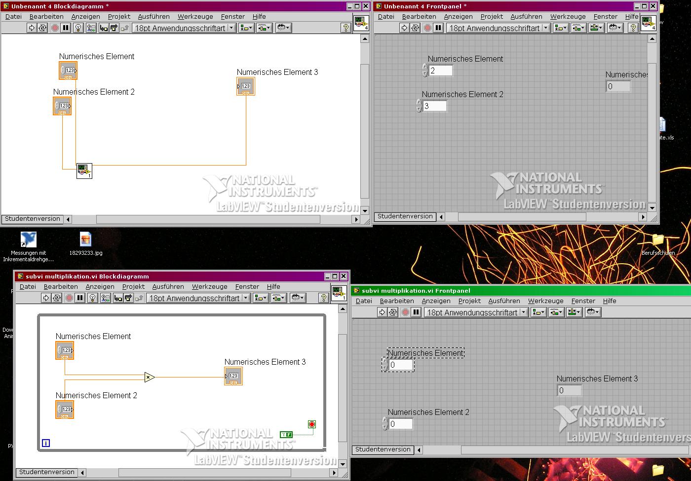

Ich habe ein einfaches Beispiel einer Mutiplikation in ein SUB-VI gepackt und wollte dieses in ein anderes VI einbinden, dies funktioniert solange man im SubVi keine Whileschlaufe hat, macht man aber eine ist der Effekt derselbe wie der obengenannte, es werden keine Daten von den Anschlüssen empfangen.
Kann mir Jemand weiterhelfen? Ich wäre sehr froh darüber...

Du hast Dir die Antwort doch schon selbst gegeben.
Lass die Schleife im subvi weg und pack das Haupt-vi in die while-Schleife.
Dann läuft es so, wie von Dir geplant.

Im falle des einfachen Beispieles funktioniert dies schon, ist aber nicht ganz in meinem Sinne, ich möchte in meinem MainVI einen Block haben der Motor heisst und einen Eingang für die gewünschte Drehzahl und drei Ausgänge für die gewünschten Signale hat und kontinuierlich diese Signale abgibt, genau so wie es der reale Motor später auch tun wird.
Das erste Problem stellt sich schon wenn ich die Whileschlaufe im SUBVI weglasse, dann läuft dieses nurnoch ca 0.1s und dann beginnt das Blockdiagramm schwarzweiss zu blinken, könnte etwas mit den eingebauten Datenverlaufsdiagrammen zu tun haben, denn wenn ich nur diese in eine Whileschlaufe packe, blinkt es nicht mehr, allerdings ist dann das Signal auch nur bis ca 0.1s und somit nicht kontinuierlich.
Was die Ausgänge anbelangt habe ich einmal probeweise nur das Signal der Drehzahl wieder hinauszuziehen, doch auch das geht nicht, ich hänge mal das Bild des SUBVI an, vielleicht hilft dies mein Problem zu verstehen.

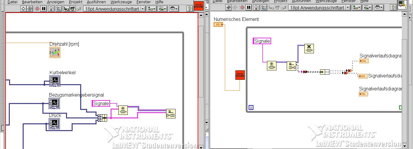

@IchSelbst: Besten Dank für deine ausführliche Anleitung, isch habe mich nun Stundenlang darin versucht, bringe es aber nicht hin, ich vermute ein Verständnisproblem beim initiieren von Clustern und Queues, kannst du dir mein Screenshot diesbezüglich betrachten? Ich wäre froh, wenn du mir einen Tipp geben könntest.

' schrieb:kannst du dir mein Screenshot diesbezüglich betrachten?
Naja, aus diesem ScreenShot kann ich jetzt nicht so viel lesen. Ein SubVI wäre da besser zur Erklärung geeignet.
Eigentlich hab ich ja eher gedacht, du meinst so was: Siehe Muster.
