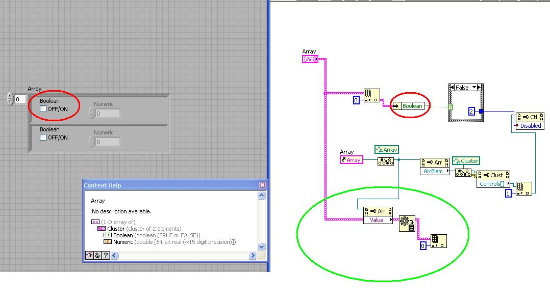

kann mir jemand weiterhelfen. Ich möchte die Eigenschaft Enable Disable über eine Referenz sezten.
Das Problem liegt bei mir vermutlich bei der Spezifizierung der Referenz.
siehe Bild
Ich möchte "Tol. NP OGW [%FS]" aktivieren oder deaktivieren.
Wie komme ich auch die richtige Referenz von "Tol. NP OGW [%FS]" ???

' schrieb:Wie komme ich auch die richtige Referenz von "Tol. NP OGW [%FS]" ???
So würde ich das auch probieren. Der letzte Index sollte dann allerdings 7 sein anstelle von 0.
Zwei Sachen fallen mir ein: Kuck mal, ob es ein Property gibt, das den Namen des Cluster-Elementes angibt. Dann sollte "Tol. NP OGW [%FS]" angezeigt werden.
Zweitens: Kuck mal, ob es überhaupt möglich ist, stricte Elemente zu disablen. Manche Propertys funktionieren nämlich bei stricten Typen nicht.

Habe ein Beispiel erstellt mit einem Strict Type Def. Das funktioniert.
Was ich aber im Beispiel nicht weiss, wie man nur das gewünschte Element des Clusters in dem gewünschten Index des Arrays disabled.
Bei mir werden alle Elemente des Arrays disabled.
Bei dem grün markierten versuche ich auf die Referenz des einzelnen Elementes des Arrays zuzugreifen, geht aber irgendwie nicht

' schrieb:Was ich aber im Beispiel nicht weiss, wie man nur das gewünschte Element des Clusters in dem gewünschten Index des Arrays disabled.
Das geht nicht.
Zitat:Bei mir werden alle Elemente des Arrays disabled.
Jawohl, so ist das. Leider.
Wenn immer nur ein Index angezeigt wird (davon geh ich mal bei einem Array of so-großem-Cluster aus), kann man diesen Wunsch per Algo machen.

OnEnter = Event beim Betreten (Betreten = Fokusieren) eines Eingabeelementes. Nicht zu verwechseln mit "Maus betritt Bereich (kein Fokus)". Wobei das Eingabeelement nicht das Array als solches sein soll, sondern das Element innerhalb des Clusters.
Leider gibt es für Array-Bedienelemente keine Events (außer MouseMove und KeyDown etc., was aber hier völlig unbrauchbar ist), die verwertbar sind.
Ich würde das so machen: Nur einen Index anzeigen. Wird der Index gewechselt, werden abhängig vom aktuellen Index die Eigenschaften der Bedienelemente gesetzt.
