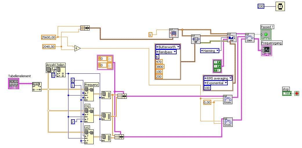

Aus Tabelle lesen
kann mir jemand behilflich sein??
Im angehängten Programm möchte ich gerne die Eingaben der Koordinaten für die Grenzlinien über die Tabelle und nicht über die Eingabefelder "UG (blaue Linie)" und OG (braune Linie)eingeben.Dry
Habe LV 8.5.
Danke und Gruß
Jürgen
Sonstige .vi  Toleranzschlauch_neu2.vi (Größe: 59,25 KB / Downloads: 304)

Aus Tabelle lesen
Sieht komplizierter aus als es ist ...
keine Ahnung wie es mit ner MultiColumn Listbox funktioniert.Mellow
Hab leider zu spät gesehen das du nur 8.5 hast.
Lv86_img
Sonstige .vi  Toleranzschlauch_neu2.vi (Größe: 37,49 KB / Downloads: 305)

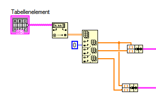

Aus Tabelle lesen
' schrieb:Sieht komplizierter aus als es ist ...
Ja, aber das liegt doch nur an Deinem Beispiel. So sieht es genau so einfach aus wie es ist (Ausschnitt):

Aus Tabelle lesen
' schrieb:Ja, aber das liegt doch nur an Deinem Beispiel. So sieht es genau so einfach aus wie es ist (Ausschnitt):
[attachment=47616:Tabelle.png]
Hehe, stimmt.
