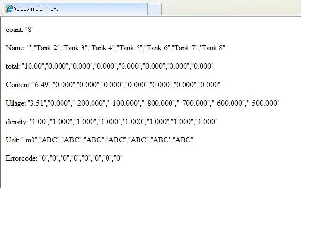

Ich habe eine Tankanzeige.
Diese Tankanzeige ist in meinem Netzwerk und hat ein Interface.
und auf einer Seite von dieser Seite wird der Wert angezeigt.
Die Seite sieht so aus, wie auf dem Bild in dem Anhang.
Ich brauche den wert in der in der 4 Zeile als erstes steht. In diesem Beispiel:6.46.
Die Adresse zu dieser Seite ist z.B:http://192.168.178.155(Ip vom der Tankanzeige)/werte.html
Ich habe mal kurz nach gefragt,wegen der Seite.
Also das gerät erstellt die seite jedes mal neu.
Der Quelltext ist ein bisschen verändert aber so im groben sieht der so aus.

Geil, eine lokale Netzwerkadresse (die nur dir zugänglich ist) und kein Bild angehangen...
Interessanter wäre der HTML-Code der Seite. Lässt sich der Wert vielleicht einfach mit ein oder zwei MatchPattern finden?

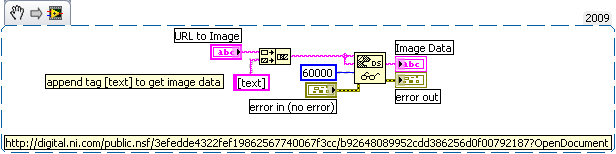

HTML-Datei laden (im Zweifelsfall per Datasocket), nach 'Content: "' (mit Anführungszeichen) suchen, dann ScanFromString mit "%.;%f" als Formatstring...

so bekomme ich bisher noch jede Datei aus dem Internet geladen:
Beachte auch den im Snippet angegebenen Link...
Zu deinem VI:
Keine Ahnung, warum du diese DS-Funktion verwendest - du willst doch eine Datei (=HTML-Code) lesen und keine URL auswählen...

Hey danke, aber wieso steht da immer Image ? ... oder wird die HTML Datei als Bild angesehen.
Mit URL dachte ich das,das mit die URL der Pfad zu der Seite(HTML) angegeben wird.
Ich kann das Bild leider nicht mit LabVIEW erstellen ... ich weiss nicht wo ich die Bauteile finde.

HTML-Seiten sollten auch ohne das Extratag [text] geladen werden - mit der gleichen Funktion!
Schon mal ausprobiert? (Siehe Attachment!Lv85_img) Die Startseite von Heise.de bekomme ich jedenfalls geliefert...

Hey Danke GerdW, das funkst ja, vielen DANK.
