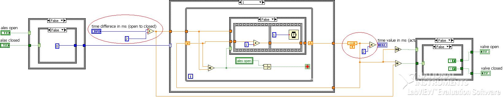

So Leute,
nach ca. 8 h Arbeitszeit habsch die Lösung gefunden. Allerdings gibts da nochn Problem. Und zwar musste ich den Zeitwert (den das Ventil von ZU nach AUF braucht) durch 2 Teilen und dann wieder mit 2 Multiplizieren, um erstens die richtigen Werte angezeigt zu bekommen und zum anderen die korrekte Zeit ablaufen zu lassen. Ohne diese Division bzw. Multiplikation würde das ganze nämlich doppelt solange laufen.
Konkret heißt das, wenn ich 3000 ms eingebe, dann läuft er 6000 ms.
Ich glaube aber, dass meine momentane Lösung zu Ungenauigkeiten führt. Was meint ihr?
Obwohl ich nicht glaube, dass jemand mal ein ähnliches Problem haben wird, gebe den Spaß dennoch mal für die Allgemeinheit frei. Denjenigen, die ernsthaft zu helfen versucht haben, sei hiermit gedankt.

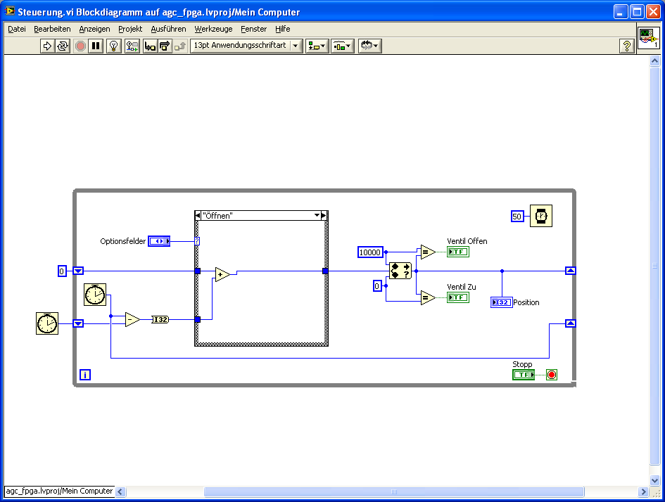

Auch wenn das Problem eigentlich schon gelöst ist, erlaube ich mir hier meinen Vorschlag anzubringen (nachdem ich ja auch schon Anfangs ganz neunmalklug eine detaillierte Beschreibung gefordert habe).
Ich komme auch gänzlich ohne SubVis und komplizierter Logik aus. Denke aber dennoch, dass das Programm tut, was gefordert wurde.
Sonstige .vi  Steuerung.vi (Größe: 14,13 KB / Downloads: 279)
Lv85_img1

Ich danke dir Kvasir. Das VI würd ich noch lieber verwenden. Nur habsch jetzt das Problem, dass ich es als SubVI einbinden möchte und zwar so, dass es mir kontinuierlich die Werte an mein MainVI liefert. Ich habs versucht nur hängt sich das MainVI dabei auf ...
Gelesen habe ich zu diesem Thema schon mehrere Beiträge aus diesem Forum, nur haben die mich nicht wirklich weitergebacht... Die While-Schleife in deinem VI wirkt fürs MainVI wie eine Endlosschleife und deshalb kommt nix zurück. Wie kann ich das erreichen?
