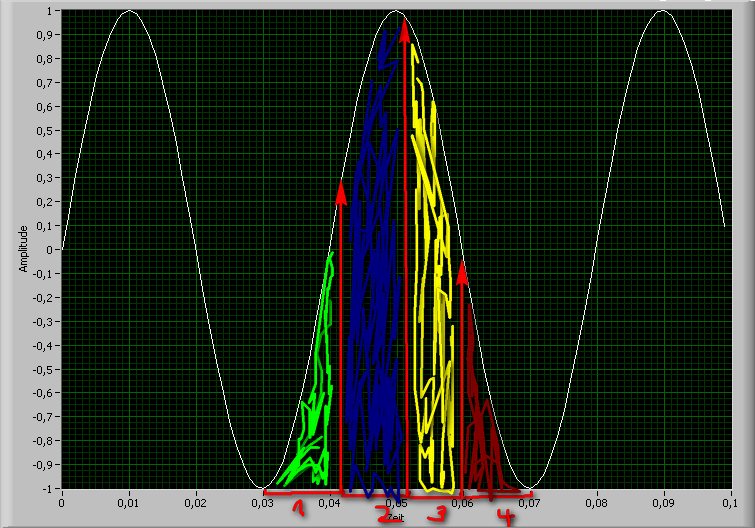

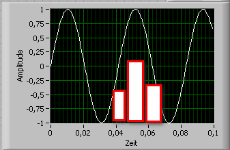

ich habe es versucht im Bild darzustellen. Ich möchte meinen Sinus in solch einer Form anzeigen wie im Bild durch die roten Balken dargestellt.
Hierzu die Werte (Frequenz) auslesen und je nach Bereich anzeigen...

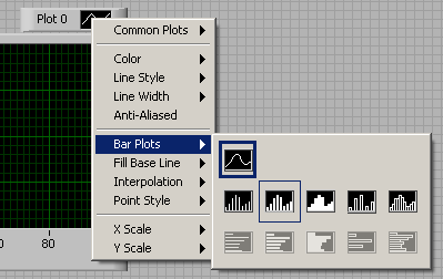

Ja und, das ist eine der Standard-Darstellungsoptionen eines Plots:
Kannst ja auch mal im Example-Finder nach den Histogramm-Beispielen suchen.

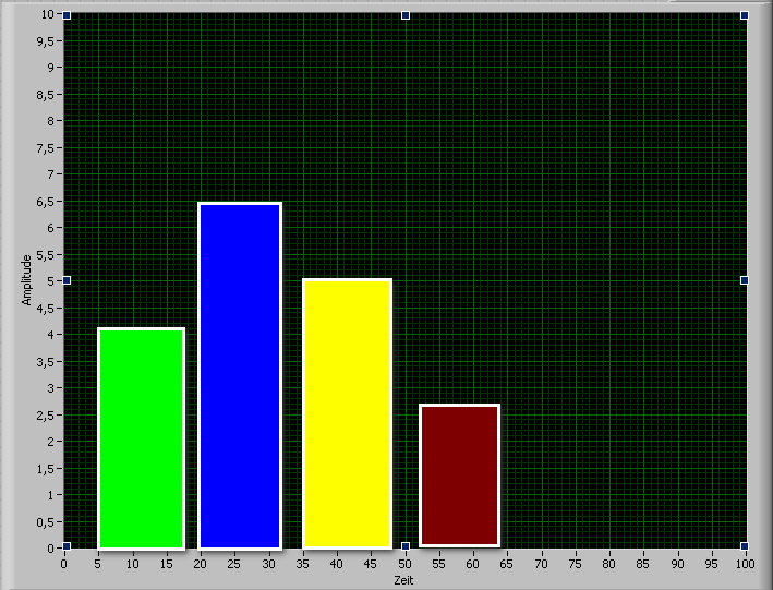

Danke dass kommt schon in die Richtung, ist aber nicht das was ich meine... ich hab nochmal ein Bild gemacht.
Also Bild1 stellt mein Sinus dar, diesen möchte ich anhand der 4 (farblich markiert) Kategorien unterteilen.
Nun will ich entsprechend der Werteanzahl in diesen Bereichen ein Diagramm zeichnen dass lediglich die Anzahl
der entsprechend auftretenden Frequenzen in diesem Bereich aufzeigt. Dies stellt mein Bild2 dar.
Mein Ziel ist wie gesagt, die Anzahl der entsprechend gefundenen Frequenzen pro Bereich in einem gesonderten
Graphen anzuzeigen (z.B. 10 gefundene für Bereich1, 25 gefundene für Bereich2 usw)
Viele Grüße

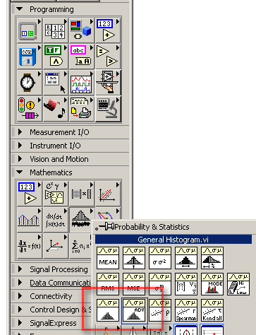

Einteilung von (Mess-)Werten in Klassen erledigen dir die Histogramm-VIs:
Nochmals, weitere Bsps im NI-Examplefinder...
Jeder Klasse jetzt eine eigene Farbe zu geben, wird nicht so einfach. Dazu müsstes du jede Klasse als eigenen Plot innerhalb des Graphen definieren, dann geht das vielleicht. Aufwändig und nicht ganz ohne.
