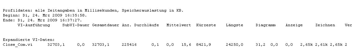

Erstmal danke für eure Hilfe, habe die VIs jetzt einzeln getestet und das sollte so passen.
Nun habe ich ein neues Problem, ich habe die Daten jeweils gespeichert, aber die Formatirung ist schlecht ausgefallen. Habe Textverarbeitungsprogramme wie Wordpad, Word usw. ausprobiert und auch Tabellenkalkulationsprogramme wie Excel.
Wie kann ich mir die Daten denn nun in einer vernünftigen Formatieung angucken?

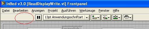

Noch mal zur Erläuterung, was das grundlegende Problem ist:
Ich habe einen Screenshot gemacht, von welchem VI aus, das gesamte Projekt (es besteht aus ca. 40 SubVIs), gestartet werden soll, damit ich es auch unter den echten Bedingungen testen kann (also mit den Werten der Sensoren). Damit die Auslastung von allen VIs in Kooperation auch deutlich wird.
Da gesamte VI, darf ich hier nicht zeigen, aber ich habe mein Problem gekennzeichnet.
Der Pfeil zum Starten des VIs, fehlt ganz einfach. Dazu ist vielleicht noch zu sagen, dass ich das Projekt selber auch nur übernommen habe.

Ich habe die Daten mit dem genannten Tool (Werkzeuge --> Profil --> Leistung und Speicher) erfasst. Diese dann gespeichert.
Wenn ich mir diese Daten nun angucken möchte, erscheinen sie in folgender Formatierung:

In den VI-Einstellungen (Strg+I) das Fenstererscheinungsbild auf Voreinstellung stellen, dann sollte der Knopf wieder da sein.
' schrieb:Erstmal danke für eure Hilfe, habe die VIs jetzt einzeln getestet und das sollte so passen.
Das ist eine ganznormale Spreadsheetdatei. Sollte sich problemlos in Excel öffnen lassen. Ich kenne mich mit Excel nicht gut aus, aber ich kann mit vorstellen, dass evtl. ein anderer Spaltensperator oder ein . statt , als Dezimaltrennzeichen angegeben ist.
