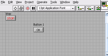

Hi!
ich würde gerne folgendes möglichst einfach realisieren.
Klick auf Button 1: .net Methode X ausführen
Klick auf Button 1: .net Methode Y ausführen
..usw..
Ich müsste also einen Status zwischenspeichern ob Methode X oder Y ausgeführt wird.
Zweite Frage. Lassen sich Ereignisse in LV realisieren? z.Zt frage ich in einer Endlosschleife den Buttonstatus ab.
Wie lässt sich sowas am elegantesten mit LabVIEW 7 lösen?

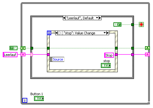

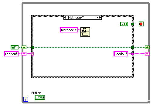

Hier ein kleines Bsp. (State Machine) für 8.0 (ich mach' noch schnell Screenshots). Aber vielleicht kann's Dir jemand runterspeichern.

Hier die Screenshots:

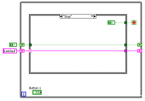

funktioniert so weit recht gut. Ich verstehe nur nicht wieso zum Beenden der Whileschleife eine Caseabfrage auf "Stop" ausgeführt werden muss.
Kann die While Schleife nicht ohne diese vorgehensweise gestoppt werden?

Doch...aber das ist schlechter Programmierstil!
