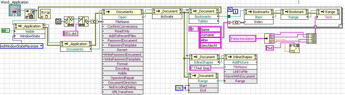

Soweit so gut, habs so bearbeitet das in mein Protokoll.dot die Patientendaten hineingeschrieben werden. Nun möchte ich noch ein Bild einfügen. Habe kein Plan wie ich das realisieren soll... Ich habe mir gedacht, das ich per Bookmark/Textmark in Word eine Stelle definiere wo das Bild eingefügt werden soll. Aber ob das möglich ist mit Bookmarks? hmm..
Habs bisher nur mit Reports realisieren können, dass er mir Text+Bild ausdruckt, hätte es aber gerne mit ActiveX in Word.
Bin für jede Lösungsvorschläge dankbar

Hier noch eine Erklärung zum Programm:
Mit den Button Bild-erstellen, öffnet sich ein Fenster zur eingabe des Dateinamens, daraufhin erstellt er mir das Signalverlaufsdiagramm-Bild im Verzeichnis C:
Mit dem Button Protokoll-erstellen, öffnet sich Protokoll.dot und er schreibt mir die Patientendaten (die man beim Programmstart eingibt) hinein. Nun sollte er mir entweder das Bild von C: dort einfügen, oder direkt im Programm.

ahja, falls es noch jemanden interessiert Tongue Ich habe mal ein Screenshot gemacht wie man ein Bild in Word einfügt außerdem wie man mit hilfe von Bookmarks Text einfügt (Siehe tut Achim).
EEG.dot ist meine Vorlage gewesen mit den Bookmarks etc. Inlineshapes Filename den Pfad des Bildes.
Bei _Document Range START und END muss man die Position angeben an welcher Stelle das Bild eingefügt werden soll. Wenn ihr als Beispiel im Word Dokument "Bild: " stehen habt, dann müsst ihr als START und END >5 angeben, damit das Bild hinten dran kommt. END darf nicht größer sein als die maximal Zeichenanzahl im gesamten Doc.

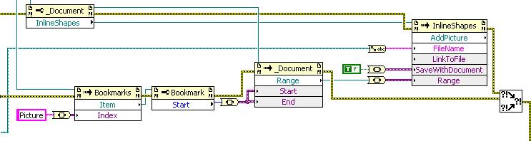

Hallo liebe Community,
ich habe ein Problem^^ und zwar hab ich ein VI gebaut, welches Word öffnet, eine Word-Vorlage öffnet und an gewissen Textmarken Text einfügt.
Jetzt will ich aber noch zusätzlich ein Bild einfügen, welches anders als oben in den Beispielen nicht per Range positioniert werden soll, sondern an einer bestimmten Stelle, welche sich durch oberhalb eingegebenen Text sich noch nach unten oder oben verschieben kann.
Dadurch hab ich nun nicht die InlineShape Methode verwendet, sondern die Shape Methode, die sich, wenn ich das richtig verstanden habe, darin unterscheidet, dass man durch die Eigenschaft Anchor eine gewisse Stelle in der Vorlage definieren und das Bild dort positionieren kann.
Die Frage ist nur wie?

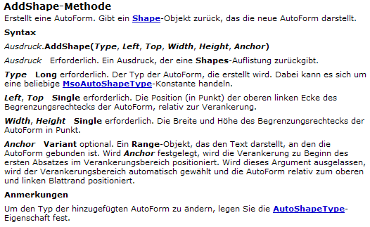

In der Hilfe findet man nur folgendes:
Zitat:Anchor Optionaler Variant-Wert. Der Bereich, an den das Bild gebunden ist. Wenn Anchor angegeben ist, wird der Anker am Anfang des ersten Absatzes im Verankerungsbereich positioniert. Wird dieses Argument weggelassen, wird der Verankerungsbereich automatisch ausgewählt, und das Bild wird relativ zum oberen und linken Rand der Seite positioniert.
Die Frage ist nur: Was gebe ich da an?
Variant kann ja alles sein. Habe schon mehrere Sachen ausprobiert, wie eine BooleanConstante oder einen String.
Hat alles nicht funktioniertSad

Hallo Crackmaster,
bist Du schon weitergekommen?
wenn nicht....bei mir in der Hilfe von Word steht, dass es sich bei dem Anchor um ein Range-Objekt handeln sollte, das einen Text darstellt an welchen den die Form gebunden wird...
aber schöner zum Helfen wäre ein funktionelles VI in dem es nur um das Problem geht...
Edit: habe mal meine Hilfe als Bild dazugehängt

Habe mich erst heute morgen wieder an das Projekt dran gesetzt und das Problem gelöst bekommen.
Im Endeffeckt mache ich es doch mit der InlineShape Methode und ermittle die Position, wo das Bild erscheinen soll doch mit einem Bookmark.
Für alle, die das gleiche Problem haben, hier einmal meine Lösung als Screenshot:
Lg Chriss
