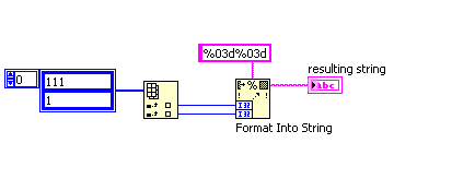

mein Problem besteht darin, das ich 2 Arraydaten z.B. 123 und 456 verbinden möchte.
Also das die Zahl 123456 ausgegeben wird.
Bis jetzt habe ich das nur als String geschaft, aber da mußte ich die Zahlen in Hexwerte umrechnen
und einen String aus 4 Hexwerten bekomme ich nicht in eine Dezimalzahl umgewandelt.
Kann mir da jemand helfen?

Hättest mal sagen sollen, was du eigentlich willst...konkrete Frage, konkrete Antwort:

2 Arraydaten aneinander reihen
Ich verstehe das so. daß zum Schluss wieder ein Zahl herauskommen soll. Normalerweise ist das etwas ganzu Einfaches, vorausgesetzt allerdings, es handelt sich im ein Zahlenformat von Windows/LabVIEW, also z.B U8, U16...
Die Umwandlung und Zusammenfügung von skurrilen, unterschiedlichen Zahlenlängen wie Du sie hast funktioniert z.B. über die String-Konvertierung. Achim hat das gemacht. Wenn Du am Ende aber wieder wieder eine Zahl haben willst, war das erst die Hälfte der Miete. Der String muß noch zur Zahl konvertiert werden:
Zum ersten Posting: Umwandlung von HexString nach Zahl geht so:

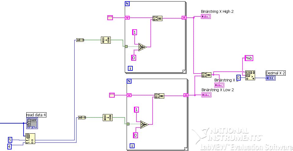

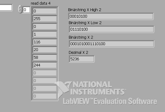

So, ich habe hier mal ein wenig weiter gemacht.
Leider gab es da noch einige Probleme. Die meisten habe ich gelöst.
Ich poste erst einmal was ich da so draus gemacht habe.
Aus einem Array lese ich 2 Dezimalzahlen heraus.
Die verwandel ich jeweils in ein Array das ich invertiere.
Daraus werden dann 2 8 Zeichen lange Binärstrings mit fester länge,
die ich dann zu einem 16 Zeichen langem String zusammen füge.
Das ganze gebe ich dann noch einmal als Dezimalanzeige aus.
Als Ergebnis sieht das dann so aus.
Jetzt möchte ich die Dezimalzahl noch einmal als Waveform chart angezeigt bekommen.
Kann mir da noch einmal jemand helfen?
Als Anhang noch ein abgewandeltes Programm in Version 8.0
Sonstige .vi  labview_V_8.0.vi (Größe: 18,38 KB / Downloads: 332)
dankende Grüße
Markus

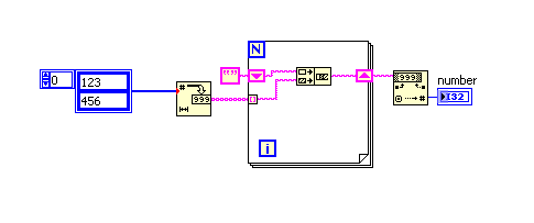

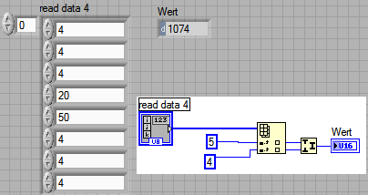

17.12.2008, 15:32
' schrieb:Jetzt möchte ich die Dezimalzahl noch einmal als Waveform chart angezeigt bekommen.
Ein Einzelwert ergibt keinen Plot in einer Waveform-chart, dazu gehören wenigstens 2 Werte.
Du hast Dich ja kollosal abgeschunden, um aus den 2 bytes eine Zahl zu bekommen. So geht es einfach:
